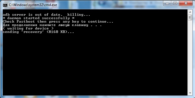

вот вставил скриншот самого батника:

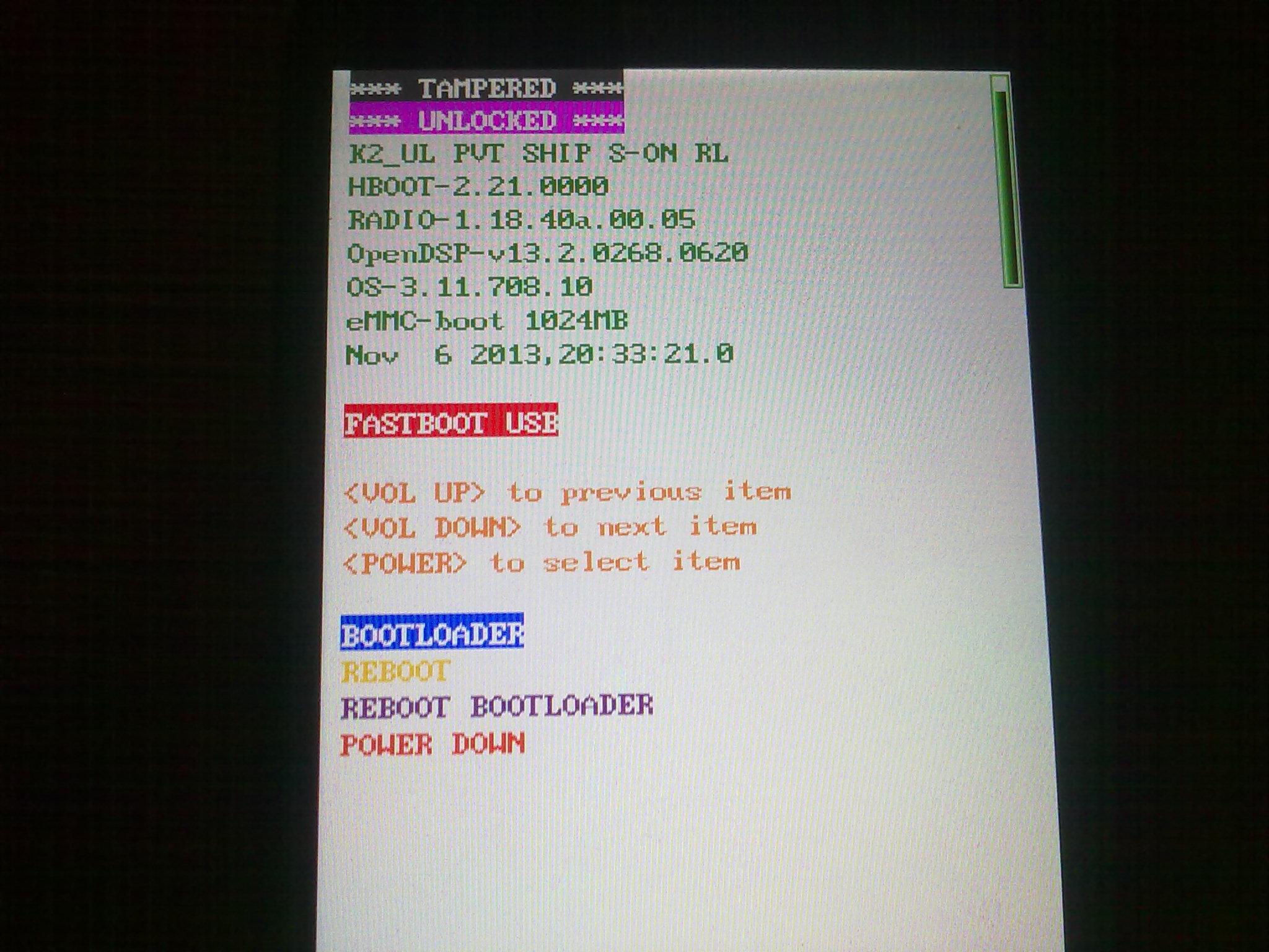

а вот что в телефоне:
та самая зелёная полоска, которая недоходит до конца и телефон виснет.

Shkiper,
1. Зажми shift на клавиатуре и кликни правой кнопкой мыши по папке Android, выбери "открыть окно команд", в командной строке введи adb devices. Что пишет?
2. ОС какая у тебя? не win8 случайно?
3. Скачай этот архив, распакуй. Файл рекавери переименуй в TWRP_recovery.img, затем закинь в папку ANdroid, с заменой согласись. Запусти TWRP_recovery.bat
4.1 Можешь без батника, загружаешься в Fastboot вручную (Для этого зажимаешь копку уменьшения громкости и кнопку питания. В появившемся меню выбираешь кнопками громкости пункт FASTBOOT и подтверждаешь выбор кнопкой питания.), или в командной строке введи adb reboot bootloader и тефон перезагрузится в fastboot.
4.2 В командной строке вводишь fastboot flash recovery TWRP_recovery.img
P.S. В батнике все написано верно, у пользователя bangbang всё прошилось без проблем. Попробуй это рекавери.

Мне кажется, в файле рекавери. Я установил новый, тот что ты загрузил: Recovery_2.21 и всё сразу же запустилось, и .bat файл нормально завершил свои процессы, а не зависал на "sending recovery..."

именно, я сразу не глянул версию HBOOT на фото, которое ты сделал, проблема была в файле рекавери
