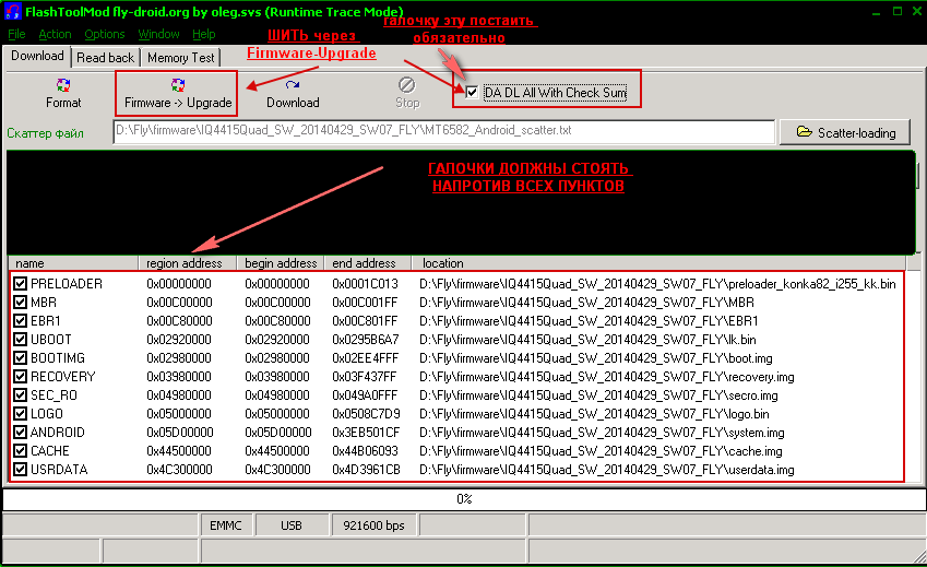

постой, смотри как попробуй
скачай прошивку SW 11, скачай FlashtoolMod, запусти Flashtoolmod, выбери scatter-файл с прошивкой, ВАЖНО! Поставь галочку на против пункта DA DL All With Check Sum и прошивай через Firmware-Upgrade, а не Download, телефон должен ожить тогда

Сообщение от novator7
спасибо сейчас попробую
вот как всё должно выглядеть, скриншот кликабелен
