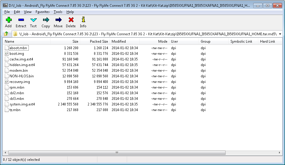

Все обсуждения прошивок для планшета Fly Flylife Connect 7.85 3G 2 вертятся вокруг прошивки Android 4.2.2.
Как бы старших версий OS Android для Fly Flylife Connect 7.85 3G 2 и не предвидится.
Но вот в традиционном, в общем-то обзоре БЮДЖЕТНЫЙ ЧЕТЫРЕХЪЯДЕРНЫЙ ПЛАНШЕТ ОТ FLY (planshetuk.ru/android/planshet-flaj) в самом конце есть интересная информация.
Поскольку в планшетнике используется OS Android v.4.2.2, система может быть обновлена пользователем до версии 4.4 KitKat.
Итак, вначале скачайте непосредственно прошивку:
Код:
vk.cc/3cB0Xc
Название прошивки: I9505XXUFNA1_I9505OXAFNA1_I9505XXUFNA1_HOME.tar.md5
