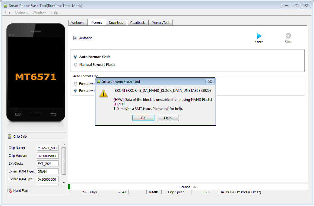

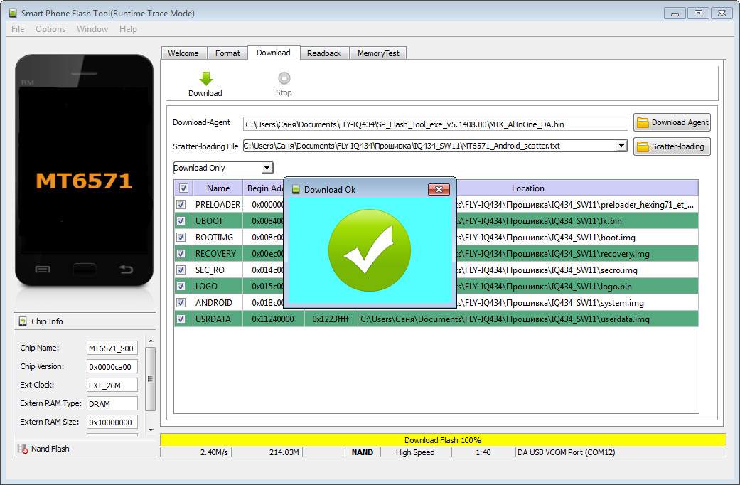

Сообщение от big-lorry
При прошивке все вроде норм и прошивает
окошко с зелёной птичкой выскакивает в конце? сделай скриншот флэштула сразу после прошивки

Сообщение от Fish

Сообщение от Fish
big-lorry, попробуй сменить режим на Firmware-Upgrade
Пробовал! Пишет ошибку: BROOM ERROR: S_DA_NAND_UNKNOWN_ERR (3040)
10.01.2016, 21:59
Fish
17.08.2013
33,581
13246
big-lorry, что-то с флэш-памятью у тебя
попробуй форматнуть устройство и залить прошивку потом через пункт Download, только загрузчик не форматируй! (выбрать нужно Format whole flash except Bootloader)

Сообщение от Fish
Так тоже пробовал, опять ошибку выдает!!!

13246
big-lorry, у тебя что-то с флэшпамятью - неси в СЦ
