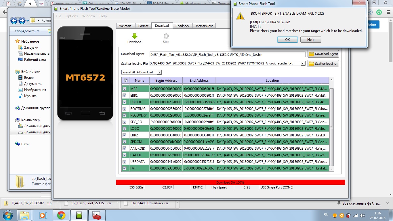

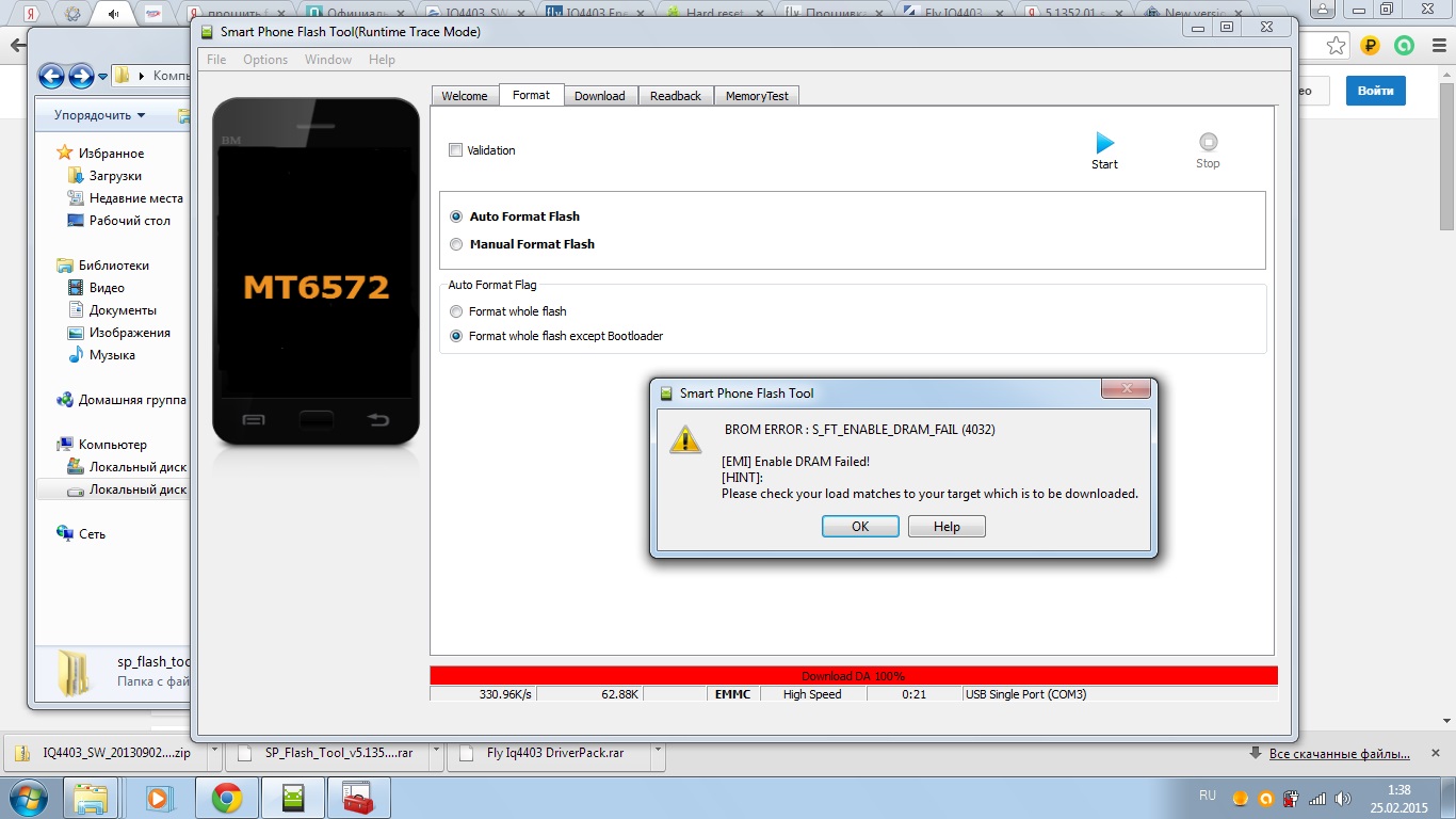

4032 при любом флеше.смена систем драйверов.просто загрузка.формат, обновление.красный до 100% затем 4032.повторно как оживить аппарат? rus.brunet@mail.ru
25.02.2015, 01:27
Brick Top
03.07.2013
13,420
6950
Сообщение от rusbrunet
Попробуй сначала отформатировать аппарат полностью, а затем прошиться
ну и зачем ты выбрал режим прошивки Format + Download???? я об этом где-то писал? версию флэштула тоже можно было бы использовать из первого поста, ссылку я ведь дал

Моя ошибка, была в том, что перед нажатием кнопки Download телефон не отключал от компьютера, после того , как подключил после нажатия кнопки Download, все сразу пошло.
