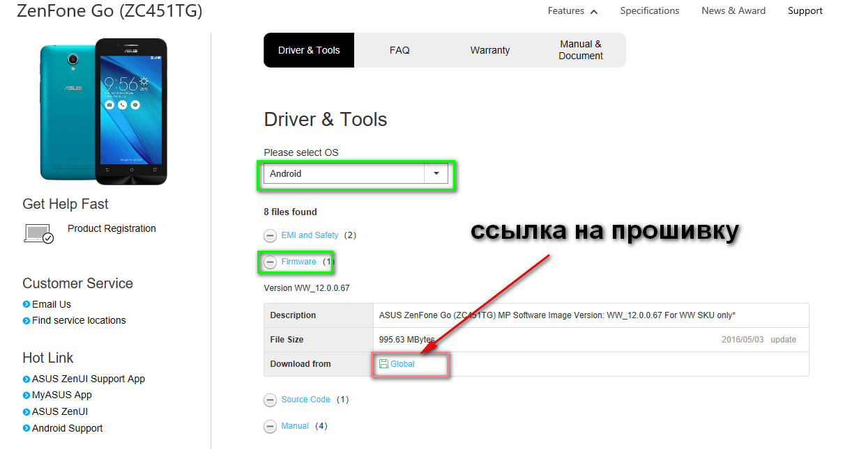

Здравствуйте, нужна официальная прошивка:
Asus Zenfone (ASUS_ZOOSD
Версия андроид 5.1
Номер сборки: WW_Phone-12.0.0.67-20151021
WW_PhoneRUASUS
WW_12.0.0.67-20151021
Для сброса на заводские установки

перейди по этой ссылке https://www.asus.com/Phone/ZenFone-G...Desk_Download/ выбери OS Android и скачай нужную тебе прошивку

Ничего не получается, открывает документ PDF. Что сделать, подскажите?
