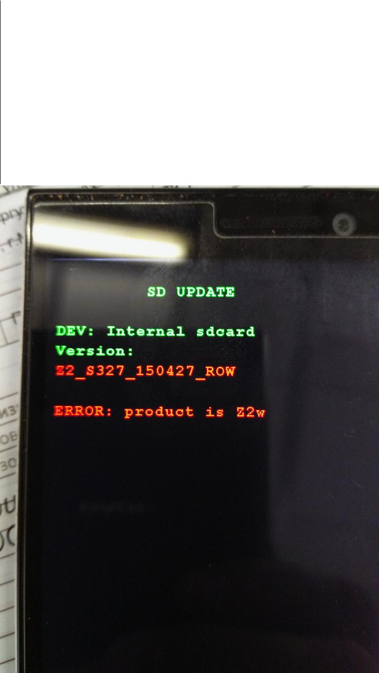

Сообщение от Fish
zubatka1, почему-то я первый раз вижу z2v, это точно не подделка? вот прошивка Android 5.0.2 для Z2 (обычной версии, не ПРО, т.е. мини, как некоторые называют)
установка:
1. Зарядить телефон. Положить файл *qsb с прошивкой в папку sdfuse (создать самому в корне внутренней памяти)
2. Выключить телефон.
3. Одновременно зажать и удерживать до появления меню клавиши "Звук вниз" и "Включение".
4. Выбрать пункт "sd update".
5. После установки прошивки, если телефон не будет грузится дальше заставки (логотипа) - делаешь wipe data factory reset в рекавери.

zubatka1, сорри, нигде не могу найти модели z2v, у продавца никак не попросить прошивку?

Сообщение от Fish
А может можно все это обойти?
15.11.2015, 08:57
Fish
17.08.2013
33,581
13246
Сообщение от zubatka1
каким образом? можно конечно попробовать установить кастомное рекавери от T версии и из него прошивку (кастом с русским для T версии), но может не получится, получишь бутлуп или ещё чего, будет всё намного сложнее
