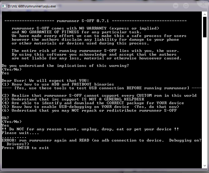

Скачал скрипт revone, а что с ним делать не знаю, помогите! Другие ссылки не работают. Может есть другие ссылки на firewater s-off и rumrunner s-off .

1.Удаляешь с компа HTC Sync 2. Ставишь только эти драйвера https://mdforum.su/showthread.php?t=11530 3. Скачиваешь архив rumrunner_proto_0.7.1.zip, распаковываешь, затем запускаешь soju.exe. 4. На все вопросы отвечаешь "Yes" 5. Ждёшь минут 15, телефон будет перезагружаться много раз. 6. В конце скорее всего получишь ошибку, но на самом деле S-off получишь
P.S. Не отключай инет на компе.

Вот что получилось-rumrunner S-OFF 0.7.1 ============================== rumrunner S-OFF поставляется без гарантии (явно выраженных или подразумеваемых) и никакой гарантии пригодности для конкретной задачи. Мы сделали все возможное, что в наших силах, чтобы сделать это безопасный процесс для пользователей, однако авторы не несут ответственности за ущерб, причиненный вашему телефону или других материалов или устройств, используемых во время этого процесса. Весь риск нарваться rumrunner S-OFF лежит на вас, пользователю. Используя это программное обеспечение вы признаете и соглашаетесь, что авторы не несут никакой ответственности за любые убытки, материала или иначе любой причине. Вы понимаете последствия этого предупреждения (да нет) Да Уважаемый пользователь Мы ожидаем, что ВЫ (1) Знать, как использовать АБР и быстрой загрузки бинарных файлов ---- [Да, использовать эти инструменты для проверки подключения USB перед запуском rumrunner] - --- (2) Поймите, что rumrunner S-OFF не может поддерживать каждый обычай ROM в этом мире (3) Поймите, что поддержка IRC нЕ ОБЩИЕ HELPDESK (4) в состоянии идентифицировать и скачать нужный пакет для вашего устройства (5) знать, как включить USB-отладки на устройстве (Да, сделать это сейчас) (6) Поймите, что вы не можете упаковать или распространять rumrunner S-OFF OK (YesNo) Да !! НЕ по любой причине насмешки, отключите, падение, есть или погладить устройство !! Пожалуйста, подождите .... .......... Проверка обновлений ...... ОШИБКА выглядит устройство не коренится И не хватает незащищенных ядро. су или FU !! ! Нажмите кнопку ENTER, чтобы выйти из

Ziklon62, прошивка чистая? какой версии? думаю проблема в старой версии прошивки, телефон был "пробужденным"? на экране ничего не появлялось?

На телефоне ни чего не происходило, прошивка с завода. Вот что имею-HBOOT 1.02.0001, номер ПО 1.20.401.3, Android 4.1.2

здравствуйте, помогите пожалуйста. У меня htc desire 600 dual sim 606w, когда вклячаю в рекавери меню заходить. Сказали таблицу надо поднять? Но я не знаю как это делается? Помогите пожалуйста. Заранее спасибо всем!

ниче не понял .пиши по-человечески пожалуйста. какую таблицу? что значит поднять таблицу? о чём ты вообще?
ну он тебе там пишет, ромраннет в чём причина. адб тупо не видит твой аппарат. а это значит либо не включена отладка, либо драйвера адб не установлены, либо антивирус или фаервол блокируют соединение. еще может быть прчина при подключении через адб на экране устройтсва надо разрешить доступ (там окошко вылазит)
Можешь попробовать при помощи moonshine еще s-off сделать

Brick Top, да всё правильно ты написал, ничего ему не поможет, пока он не установит драйвера (USB драйвера для HTC [4.2.0.001]), может он ещё не включил отладку по USB
