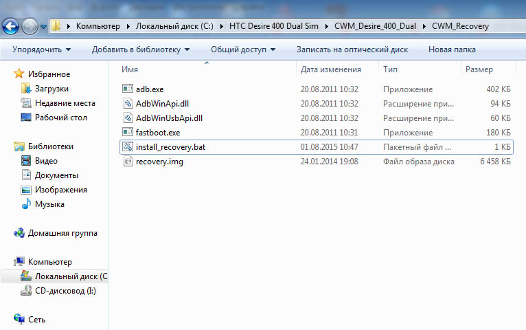

1. Скачать архив из вложения к посту, распаковать.
2. Перевести телефон в режим загрузчика выбрав в меню HBOOT пункт Fastboot.

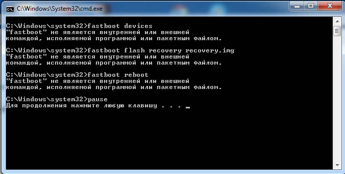

3. Подключить телефон к компьютеру и запустить файл install_recovery.bat, после чего прошьётся CWM, в конце телефон перезагрузиться.
