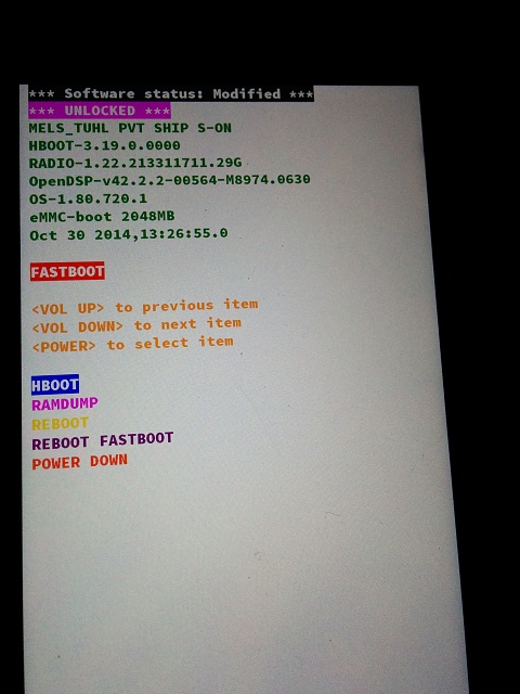

Поставил стоковый recovery с сайта 4pda через recovery перезагрузил, а прошивка modified осталась, так должно быть?

Сообщение от Тимур Семенов
где это написано? в Hboot? не очень понял

Сообщение от Fish
modified в самом верху не должно вернуться на oficial?
прошей стоковое рекавери и закрой загрузчик, по идее статус должен будет вернуться
так а чем тебе эта надпись мешает?

не мешает, почитал статьи! спасибо
