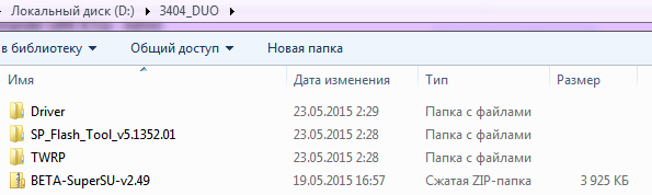

1. Cкачать архив 3404_DUO.rar из вложения к посту с необходимым набором софта, распаковать на диск D.

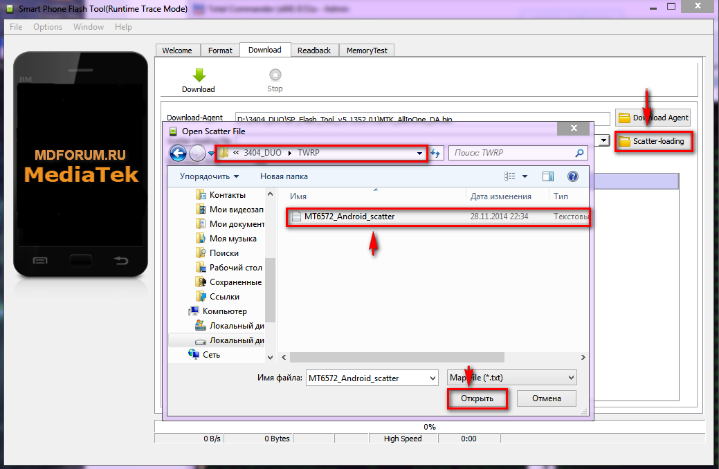

5. Нажать на кнопку scatter-loading и выбрать файл MT6572_Android_scatter.txt, который лежит в папке TWRP.

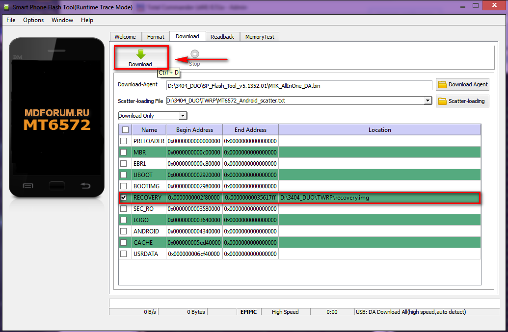

6. Нажать на кнопку Download и сразу подключить выключенный телефон с помощью usb-кабеля к компьютеру. Если, драйвера были установлены, то прошивка начнётся сразу после подключения телефона, пробежит красная, затем жёлтая полоски. Весь процесс займёт несколько секунд.
По завершению прошивки TWRP выскочит такое окно:

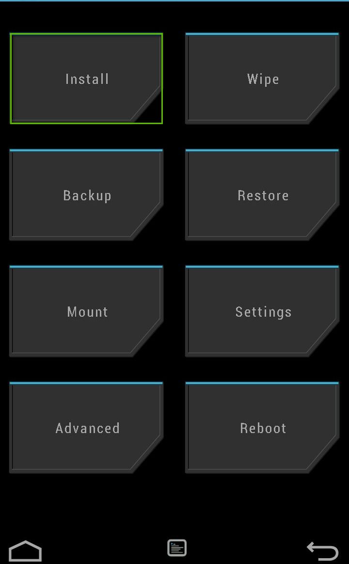

9. Нажать кнопку увеличения громкости и не отпуская её включить телефон, кнопку громкости держать до появления меню, в котором нужно выбрать Recovery mode.

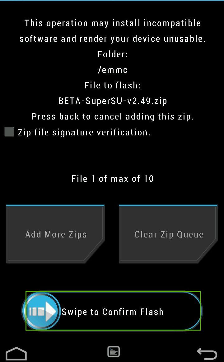

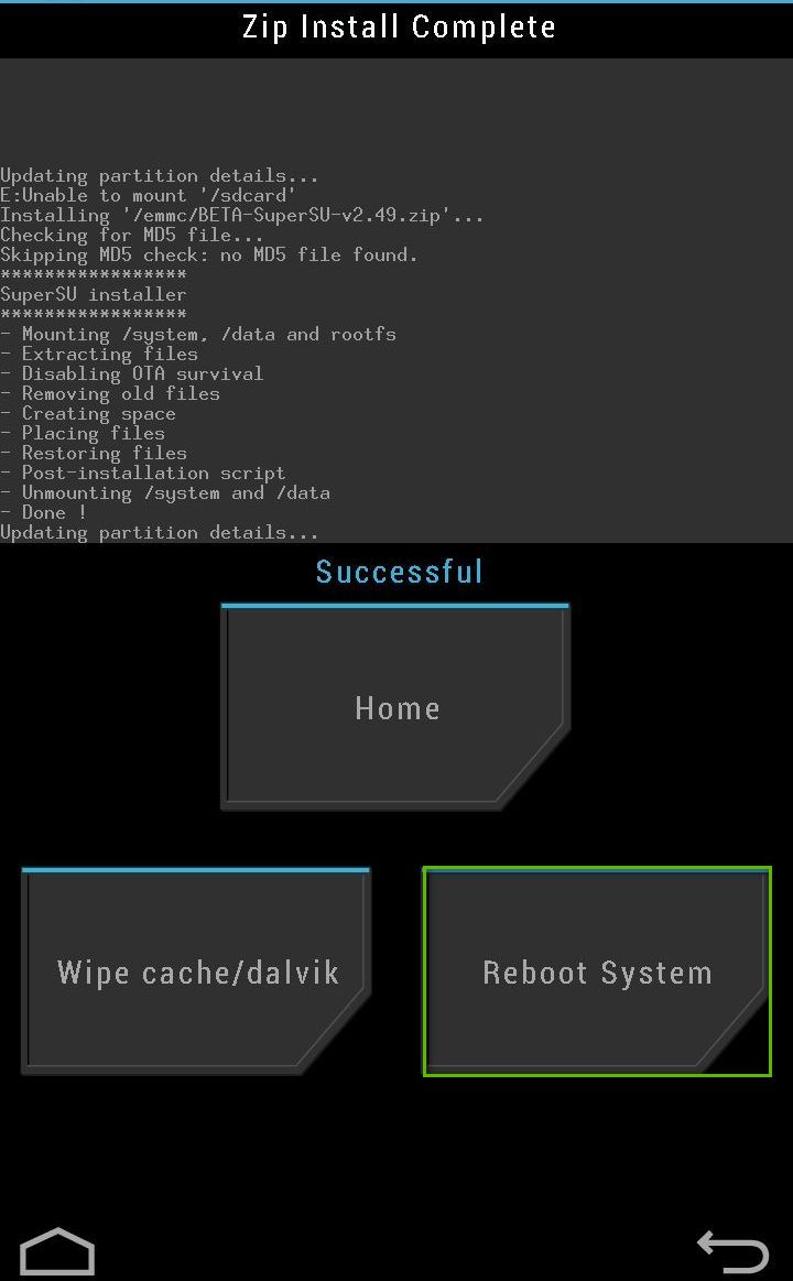

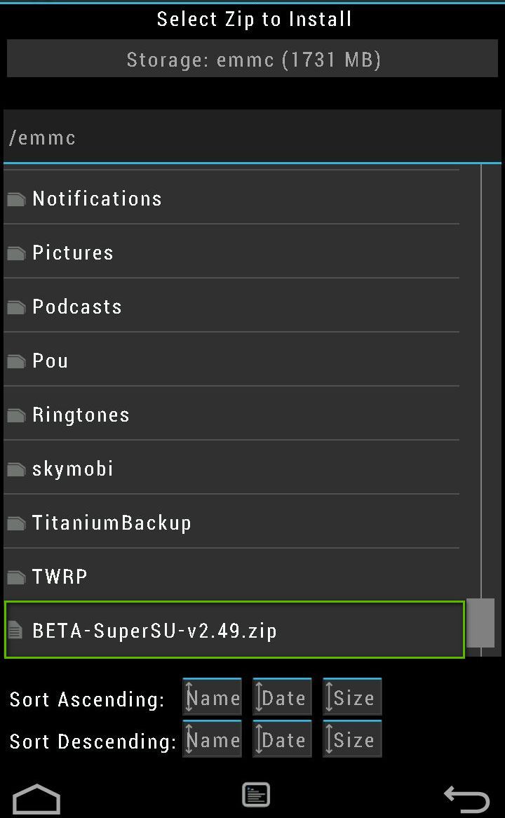

10. После загрузки в TWRP выбрать пункт Install -> далее в проводнике опустится в самый низ -> выбрать архив BETA-SuperSU-v2.49.zip и установить проведя пальцем внизу экрана (Swipe to confirm flash). После установки архив выбрать пункт Reboot system, после чего телефон загрузится в систему уже с рутом.
