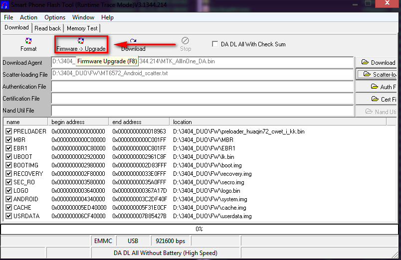

3. Запустить флэшер (flash_tool.exe).
4. Нажать на кнопку scatter-loading и выбрать файл MT6572_Android_scatter.txt, который находится в папке с прошивкой (FW).
5. Отключить телефон от компьютера, если был подключен, выключить.
6. Нажать в программе на кнопку Firmware-Upgrade и подключить выключенный телефон к ПК, если драйвера были установлены корректно, то прошивка начнётся сразу после подключения. Во время прошивки кабеля не дёргать, компьютер не выключать и т.д.
7. Дождаться завершения процесса прошивки, в конце которого должно выскочить окошко с зелёным кругом, которое будет означать, что прошивка прошла успешно.
8. Отключить телефон от компьютера, включить и произвести начальные настройки, телефон прошит.Cкачать:
