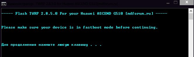

- Прошить TWRP Recovery
- Скачать архив twrp-2.8.5.0-u8951.7z из вложения к посту, распаковать.
- Перевести телефон в Fastboot (на выключенном телефоне зажать звук вниз + питание и держать 8-10 секунд), подключить телефон к ПК и запустить файл install_recovery.bat и нажать пробел (Драйвера должны быть установлены! есть во вложении к посту)
