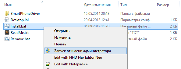

1. Скачайте архив FT_Driver_Auto_Installer_v1.1236.00.zip, который находится внизу данного сообщения и распакуйте его. Зайдите в распакованную папку и запустите файл Install.bat на правах администратора (клик правой кнопкой мышки -> запуск от имени администратора). Это установит необходимые для прошивки драйвера. Если у вас Windows 8, то сперва отключите проверку цифровой подписи драйвера.

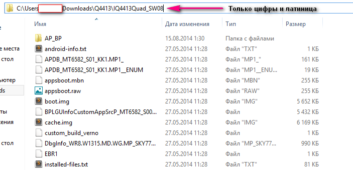

2. Скачиваем прошивку для Fly IQ4413 под SP Flash Tool и распаковываем архив в отдельную папку. Папка в которую вы распаковываете архив с прошивкой и сама папка где содержится прошивка, не должны иметь в своём названии кириллических символов, допускается только латиница или цифры (см. скриншот ниже).

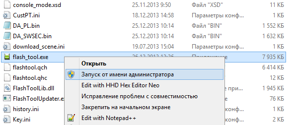

3. Скачиваем архив SP_Flash_Tool_v5.1352.01.zip (внизу данного сообщения) и распаковываем его. Заходим в распакованную папку и запускаем оттуда файл flash_tool.exe. Рекомендую запускать на правах администратора, как показано ниже на скриншоте.

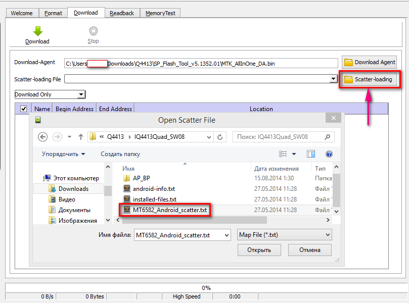

4. Открывается программа, жмём на кнопку Scatter-loading, которая расположена справа окна программы, откроется окно обзора файлов, выбираем файл MT6582_Android_scatter.txt, он находится в папке с прошивкой.

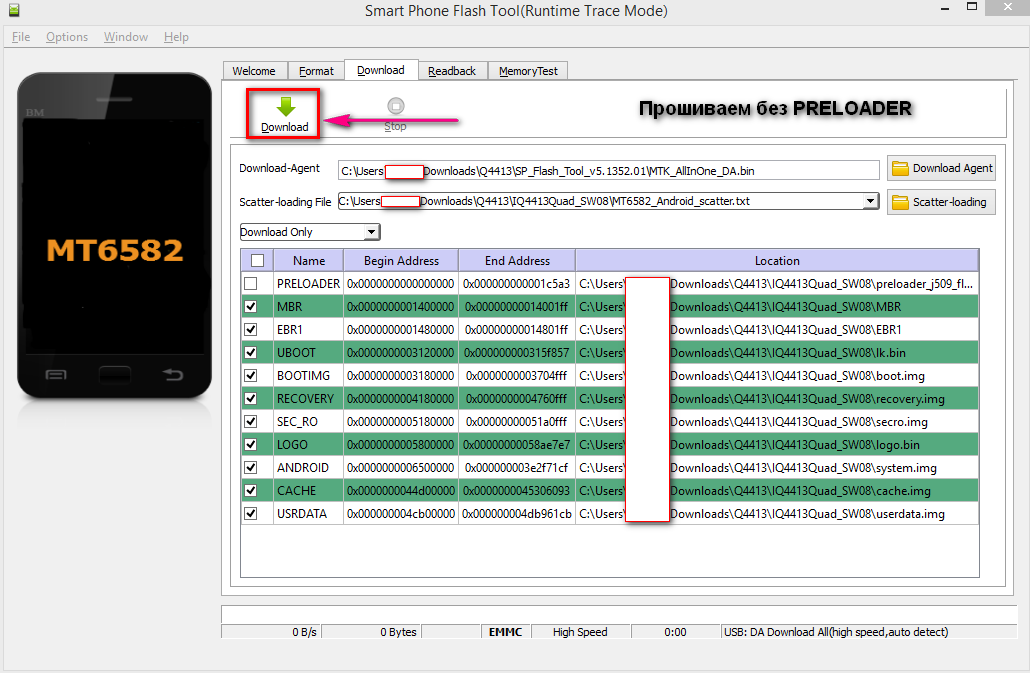

5. После выбора scatter-loading, убираем флажок напротив пункта PRELOADER и нажимаем на кнопку Download. Раздел PRELOADER, без необходимости, прошивать не рекомендуется, однако если вы делаете понижение версии прошивки, или же у вас "кирпич", то есть смартфон в нерабочем состоянии, то прошивайте вместе с PRELOADER и в настройках выберите режим прошивки Firmware Upgrade (на скриншотах ниже все показано).
