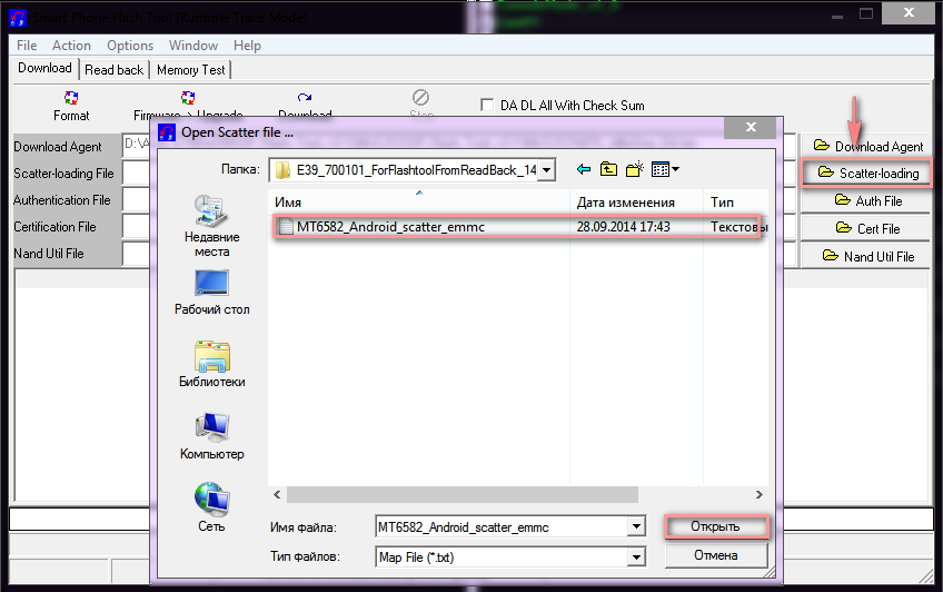

4. Запустить Sp Flash Tool, нажать на кнопку scatter-loading и указать путь к файлу MT6582_Android_scatter_emmc.txt, который находится в папке с прошивкой.

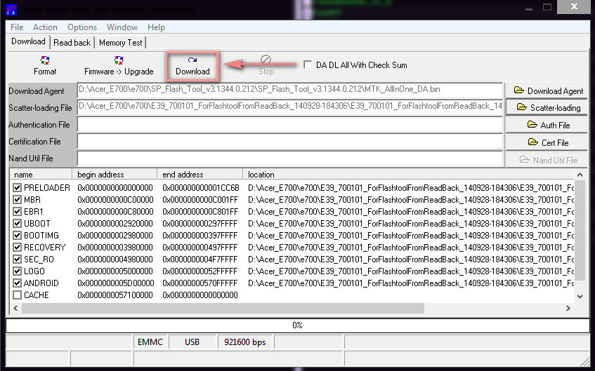

5. Нажать на кнопку Download и подключить выключенный телефон к компьютеру, процесс прошивки должен начаться автоматически. (побегут проценты)
6. Дождаться завершения, в конце должно выскочить небольшое окно с зелёным кругом. Всё.
