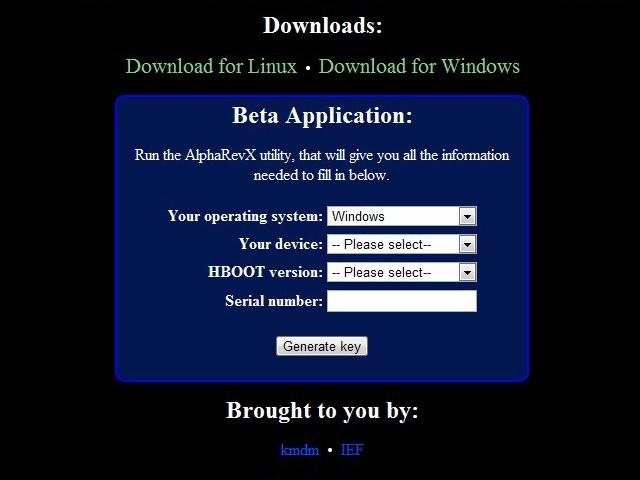

Переходим на сайт http://revolutionary.io/, прокручиваем чуть в низ и нажимаем Download for Windows. Начнется скачивание архива revolutionary-0.4pre4.zip, а на сайте появится форма заполнения, не закрывайте её пока что. Сохраните архив в корень диска С и распакуйте его в отдельную папку, в названии которой должны содержаться только символы латиницы

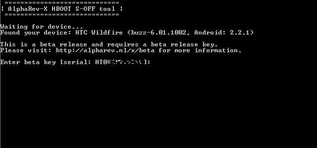

Зайдите в папку куда вы распаковали архив revolutionary-0.4pre4.zip и запустите на правах администратора файл revolutionary.exe (клик правой кнопкой по файлу -> запуск от имени администратора). Появится окно программы
В окне вы должны будете увидеть следующие данные:
Модель вашего устройства
Версия HBOOT
Версия Android
Серийный номер устройства (в квадратных скобках внизу)

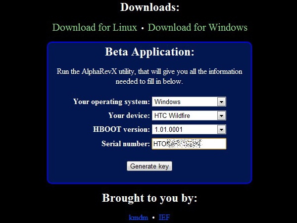

Теперь. введите эти данные на сайте http://revolutionary.io/, там где вы скачали архив revolutionary (окно программы не закрывать) и нажмите Generate key

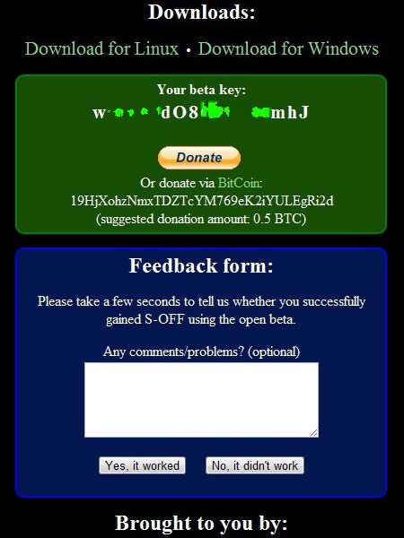

После того как вы нажали Generate Key вы увидите следующее окно. Вверху будет написан уникальный ключ
Перепешите ключ написанный под Your beta key в окно программы (осторожно не перепутайте нули и буквы О, а так же I и 1), сразу после строки где написано Enter beta key и нажмите Enter
