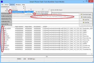

Сообщение от флай
достал флешку и карточку.зажал кнопки появилось меню,recovery и factory на громкости нажал + появилась заставка флай и потух екран, дальше не чего не происходит
так ты сделал wipe в рекавери или нет? навигация в рекавери кнопками громкости, выбор нажатием на кнопку питания, или вообще может быть звук вверх навигайция, а звук вниз выбор, сделай вайп. Если после вайпа не будет грузиться, тогда только перепрошивка.
