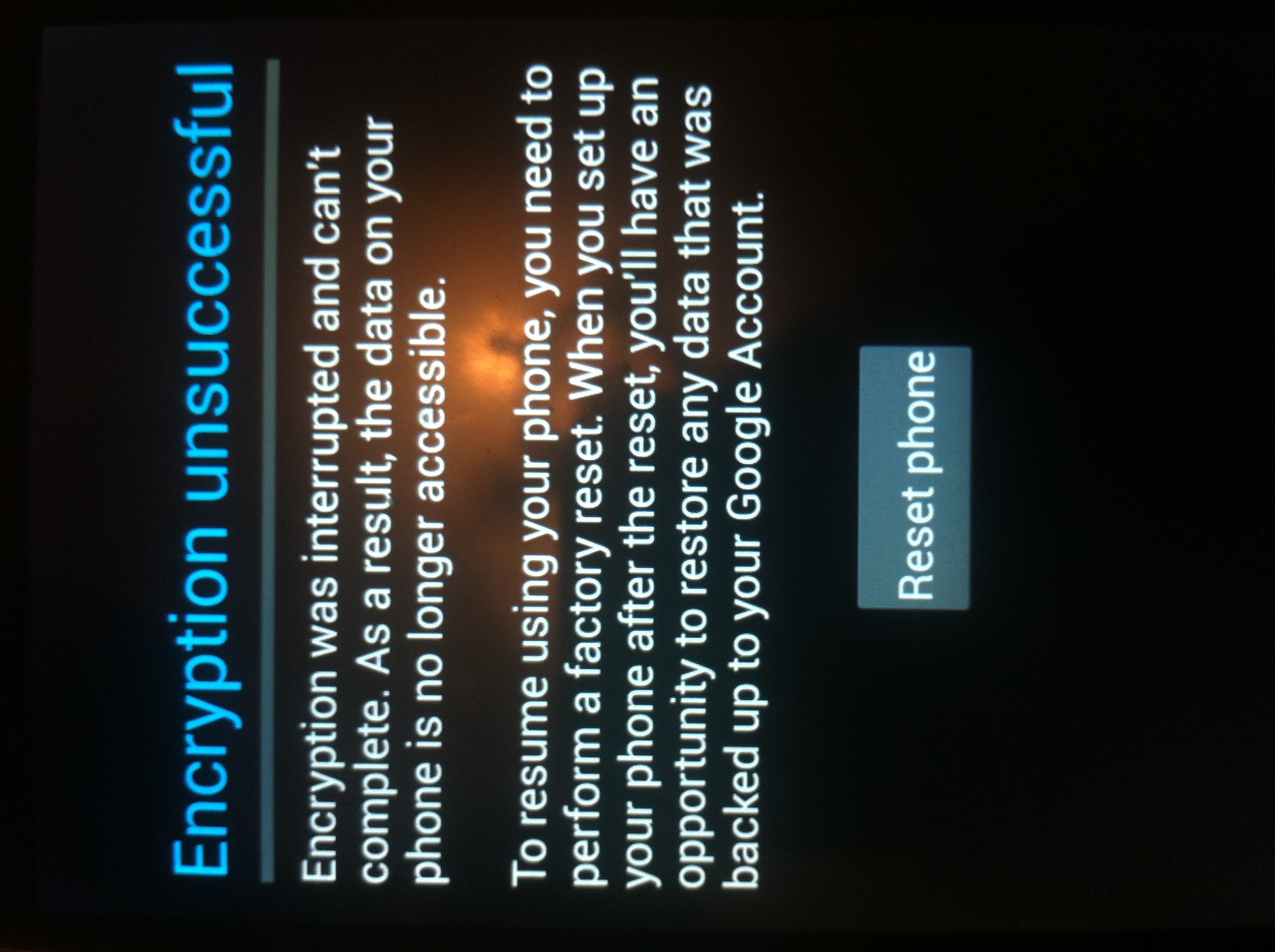

MTK 6589 Короче он включается на экране темно и надпись на английском, причем звук громкости работает и скриншот тоже снимается, а дальше не включается, прошить тоже ни как не получается.... Много кому я го относил и ни как

В рекавери грузится но там толку нет ни фига ни чего не выходит.... ща скину фотку что на экране пишет

Сообщение от nnv
Вот фото

скорее всего это прошивка тебе не подходит, ищи на needrom, там их ну очень много для i9500 китайца, процессоры тоже отличаются
Я нашел Флеш тул, который не выдает ошибку 8083 и причем даже прошивка загрузилась до конца без ошибки, в конце вышло завершено, включаю а там хоть бы ХНЫ.... То же самое пишет, как буд то прошивка мимо прошла даже не подействовала.... Может его сначало нужно фарматировать?????
