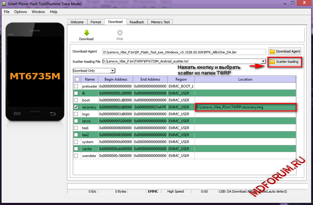

5. Нажать на кнопку scatter-loading и выбрать файл MT6735M_Android_scatter.txt из папки TWRP.

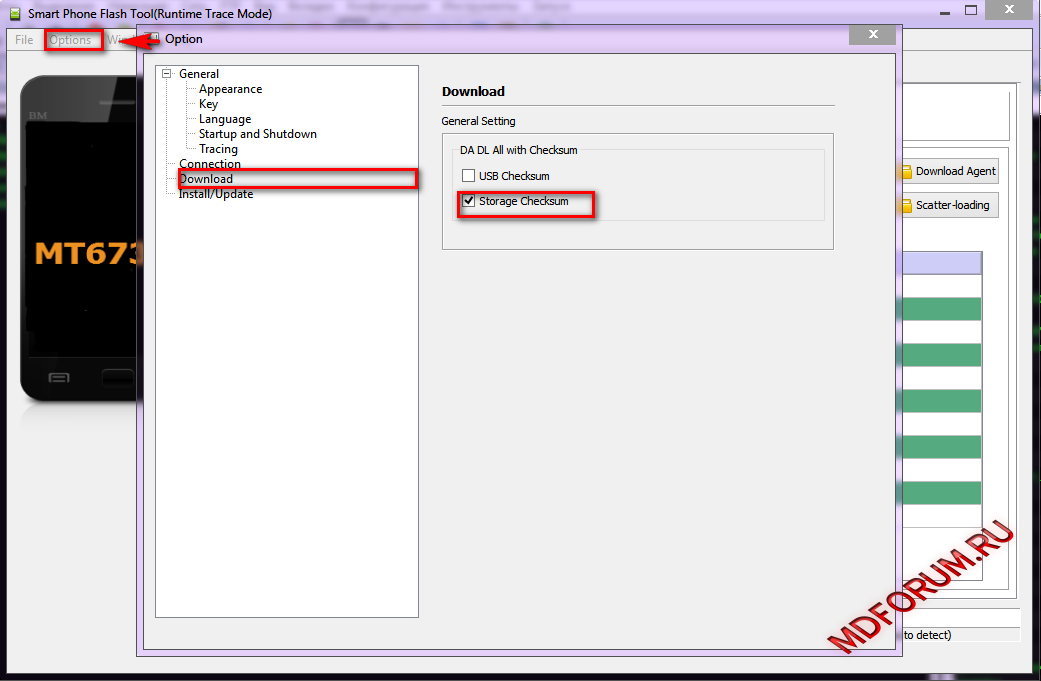

6. Зайти в настройки SP Flash Tool, перейти во вкладку Download и поставить галочку на против пункта storage cheksum
7. Нажать на кнопку Download и подключить выключенный телефон к компьютеру, после чего, сразу, должна сама начаться прошивка TWRP recovery.
