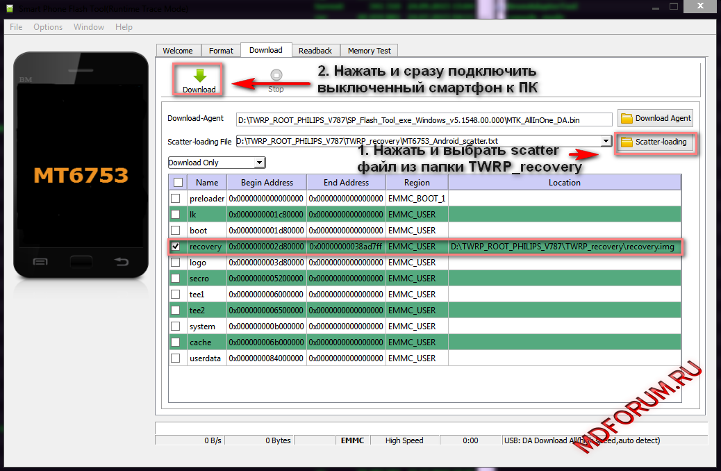

1. Установка TWRP recovery
1.1 Установить драйвера воспользовавшись установщиком из папки Drivers\Driver_Auto_Installer_v1.1236.
1.2 Выключить телефон и отсоединить его от ПК, если был подключен.
1.3 Запустить SP Flash Tool (flash_tool.exe)
1.4 Нажать на кнопку scatter-loading и выбрать файл MT6753_Android_scatter.txt из папки TWRP_recovery
1.5 Нажать на кнопку Download и сразу подключить выключенный телефон к ПК, если драйвера установлены, то прошивка начнётся автоматически, дождаться её завершения, в конце выскочит окошко с зелёной птичкой, после чего телефон можно отключить от компьютера и закрыть программу.
- если после подключения смартфона ничего не происходит - в 99% случаев проблема в драйверах, установите драйвера из папки "Драйвера для ручной установки" по этой инструкции
- если в будущем вы хотите обновляться "по воздуху" необходимо сразу после получения root прав прошить стоковое рекавери из папки STOCK_recovery, таким же образом как и TWRP
- для того, чтобы загрузиться в TWRP recovery необходимо на выключенном телефоне зажать вместе и удерживать кнопки: громкость+ (vol+) и питания (power), загрузиться в рекавери лучше сразу после его прошивки, иначе может слететь на заводское
