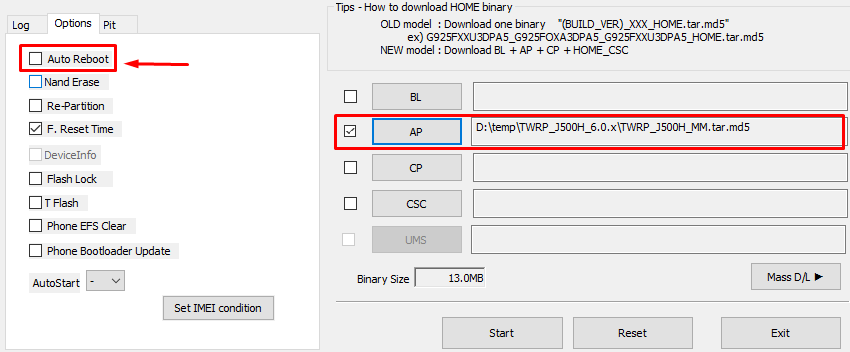

4. Перевести смартфон в режим загрузчика (Download mode). Для этого на выключенном телефоне зажать одновременно кнопки: ЗВУК ВНИЗ + ПИТАНИЕ + ДОМОЙ, как появится меню - нажать кнопку ЗВУК ВВЕРХ для подтверждения во вход в режим Download mode.
5. Подключить смартфон к ПК.
6. Запустить Odin3 v3.10.7.1.exe
7. Поставить галочку на против пункта AP, нажать на кнопку и выбрать файл TWRP-J5.tar
8. Снять галочку с AUTO-REBOOT в программе и нажать на кнопку START. Прошьётся TWRP recovery.
9. Теперь важно! сразу после того, как вы прошили рекавери нужно в него загрузиться иначе оно слетит на заводское и придётся прошивать его ещё раз. Для этого на выключенном телефоне необходимо зажать кнопки: ЗВУК ВВЕРХ + ПИТАНИЕ + ДОМОЙ, держать кнопки до входа в рекавери-меню. ПОЯСНЕНИЕ - https://mdforum.su/showthread.php?p=132084
