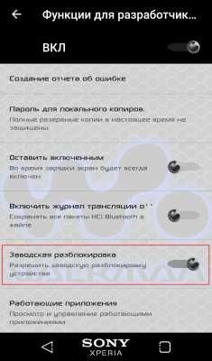

  • Старый 22.02.2017, 13:21
    Вот
  • Старый 22.02.2017, 15:34
    Сообщение от Sarngm64
    Вот
    включай, затем разблокируй через оф. сайт
    p.s. только после анлока и прошивки ядра не отключай эту опцию, а то возникнут проблемы

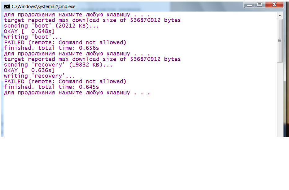

    Доброго времени суток. Сони F5122.Сделал все по инструкции до 4 пункта,и... СТОП ! Не могу загрузиться в рекавери. Отпускаю кнопку ВКЛ.,а "звук вниз"держу-смарт просто включается в обычном режиме Подскажите,а как проверить,загрузилось-ли новое ядро ?
  • Старый 08.11.2017, 08:26
    Сообщение от Alexey205
    сделай скриншот окна (после того, как нажал два раза enter на клавиатуре), глянем лог
    p.s. попробуй ещё, сразу после включения, как загорится диод, зажать и удерживать кнопку увеличения громкости

    Вот скрин после двух нажатий "enter".A p.s. не помогло.Диод не загорается до полного включения,только логотип.

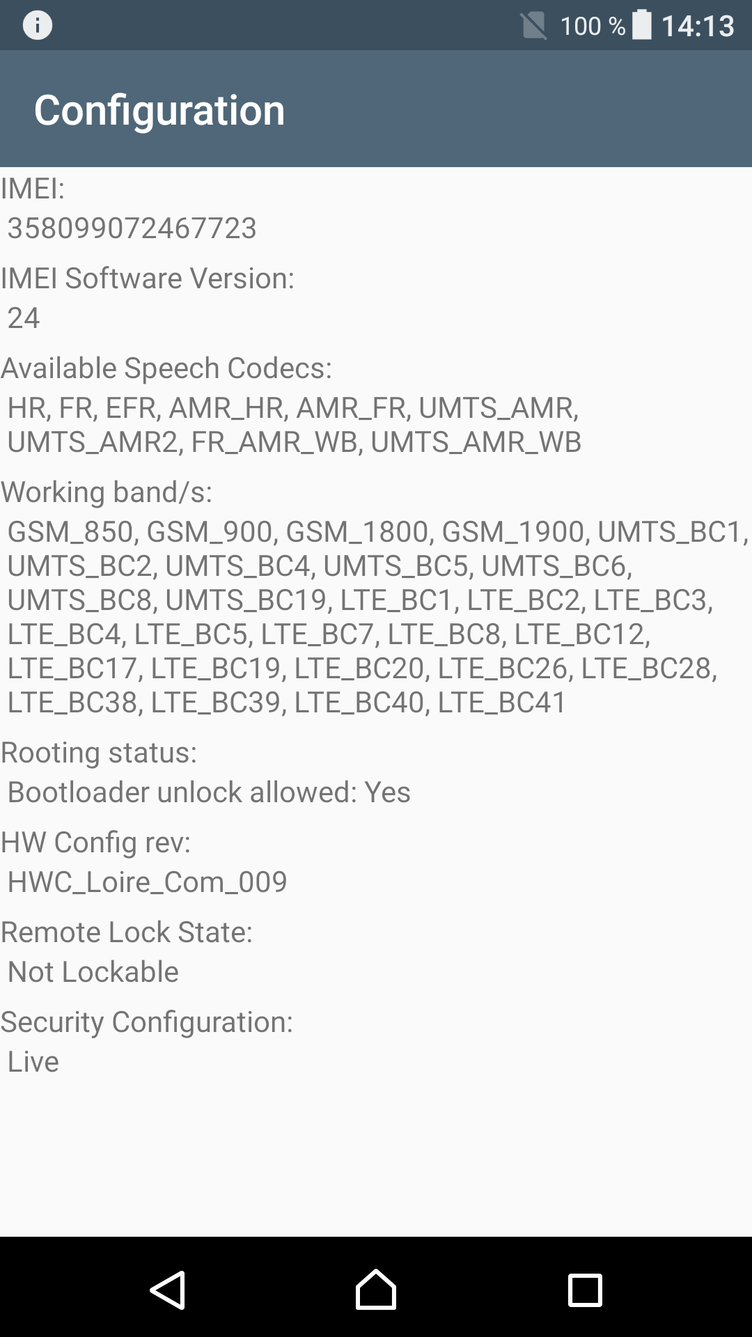

  • Старый 09.11.2017, 05:49
    Спойлер
    Загрузчик вроде бы разблокирован.

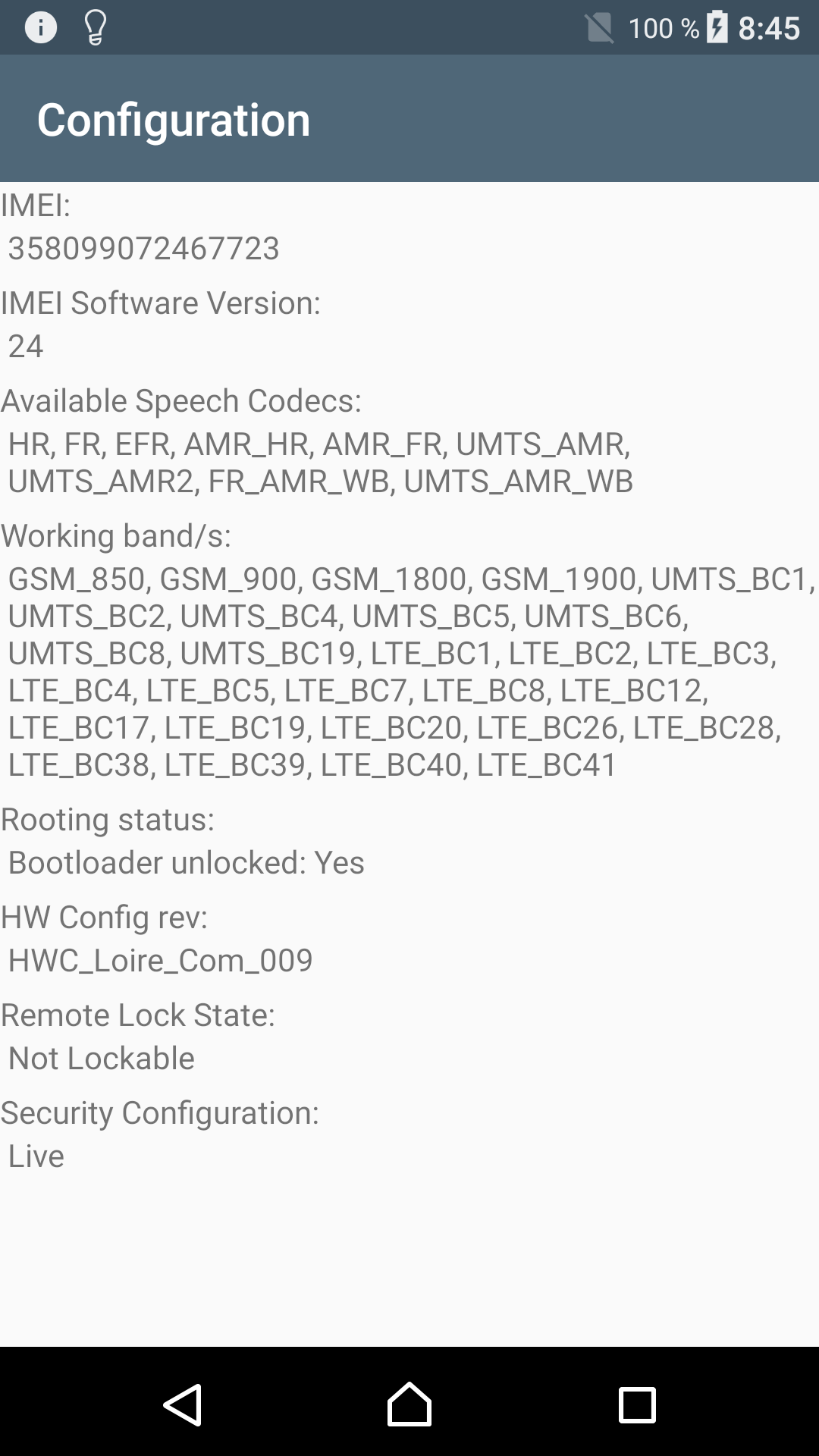

  • Старый 09.11.2017, 06:31
    Спойлер
    Кажеться нашел причину.На скрине выше он все-таки заблокирован.Покапался в инете и разблокировал.
  • Старый 09.11.2017, 06:33
    Сейчас еще раз попробую рутировать и позже отпишусь.
