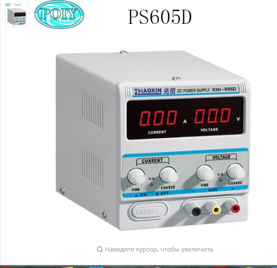

Может кому-то будет странно слышать этот способ, но я делаю так при подобных случаях, снимаю АКБ, на место АКБ (не путая полярность), кидаю ЛБП, и смотрю потребление, при выключенном (должно быть"0"), при включении, при спящем режиме. Можешь сказать потребление тока в трех положениях? Может когда АКБ менял, КП как-то убил???

Сообщение от nikola2345
А где такое лбд взять что это такое чтоб замерить ? Так это лаборатории б/п ? Токого у меня нет .
ЛБП - лабораторный блок питания . К примеру

nikola2345
18.04.2017
76
0
Сообщение от Gektor
ЛБП - лабораторный
Ну правильно я значит понял это и есть лабораторный блок питания нет токого у меня нет так что не получится проверить есть тока импульсный б/п токо ими не чего не проверить не получится .
