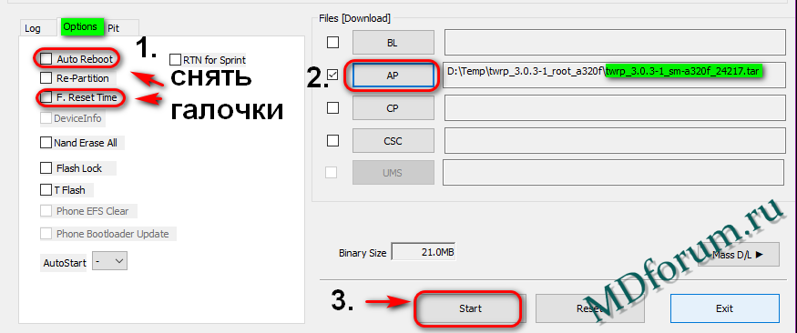

4. Запустить Odin.exe из папки CWM ROOT SM-A320F, перейти во вкладку Options и снять галочку с пункта Auto Reboot. Затем отметить галочкой поле AP, нажать на кнопку и выбрать файл A320F_cwm.tar.

7. Нажать Start в Odin и дождаться окончания прошивки CWM recovery, весь процесс занимает несколько секунд.

вот так всё должно выглядеть в Odin
