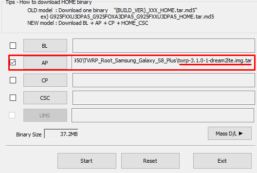

6. Запускаете Odin3 v3.12.7.exe. Нажимаете на кнопку AP в окне программы и выбираете файл twrp-3.1.0-1-dream2lte.img.tar
