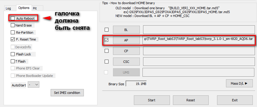

1. Запустить Odin3 v3.12.7.exe из папки Odin_Root_tabS3. Перейти во вкладку Options и снять галочку с "Auto reboot", затем нажать на кнопу AP и выбрать файл (зависит от вашей модели):
- twrp_3.1.0-1_sm-t820_AQD6.tar - для SM-T820
- twrp_3.1.0-1_sm-t825_AQD6.tar - для SM-T825
скриншот:
