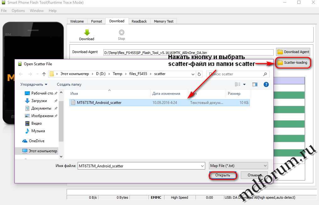

3. Запускаете SPFlashTool. Нажимаете кнопку scatter-loading и выбираете файл MT6737M_Android_scatter.txt из папки scatter.

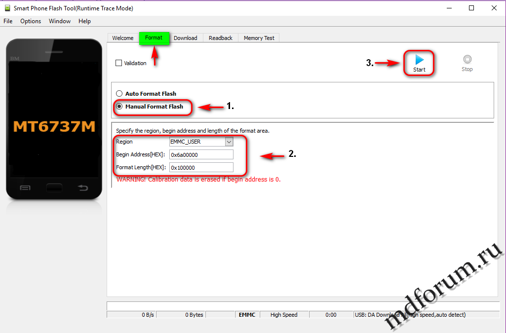

4. После того, как выбрали файл переходи во вкладку Format, отмечаете точкой "Manual Format Flash" и вставляете следующие значения:
- 0x6a00000 в Begin Address[HEX]
- 0x100000 в Format Length[HEX]
5. Нажимаете кнопку Start и сразу подключаете выключенный телефон к компьютеру, после чего отформатируется раздел FRP и проблем с созданием\входом в учётную запись google больше не будет.Cкачать:
