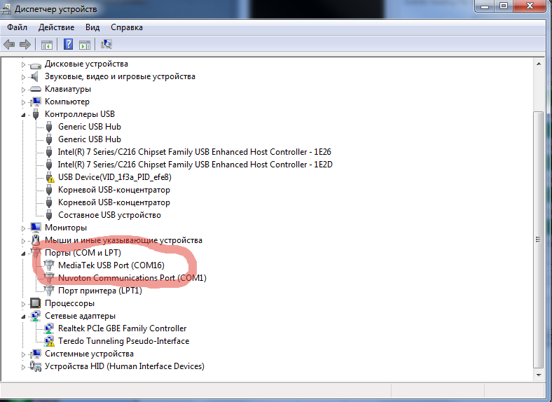

3. Подключите смартфон кабелем к USB-порту компьютера (в Диспетчере устройств при этом должно отобразиться устройство Android ADB Interface)

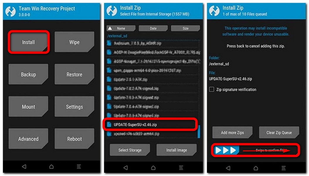

8. Не допуская загрузки системы, любым способом выключите питание смартфона (например, извлечь и снова вставить батарею). Вызовите меню загрузчика, выберите вариант Recovery и войдите в TWRP. Установите патч SuperSU и перезагрузитесь в систему.
