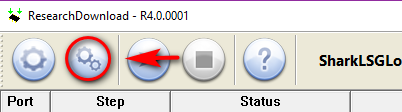

3. Нажать две шестерёнки (Settings)

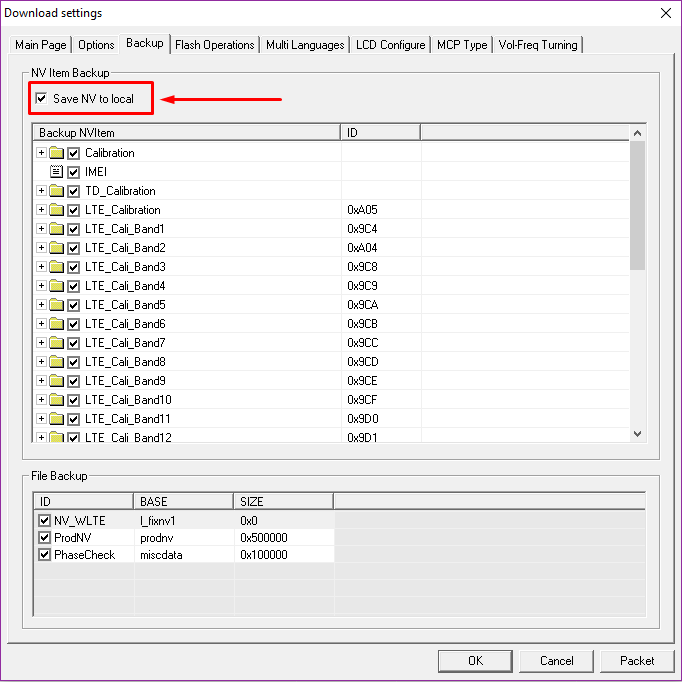

4. Открыть вкладку "backup" и отметить пункт "Save NV to local". Затем перейти в следующую вкладку "Flash Operations" и там отметить "Erase All Flash". Ну и последнее - снять галочку с "Reset to normal" (если стоит) в Options. Закрыть окно настроек нажав "OK".

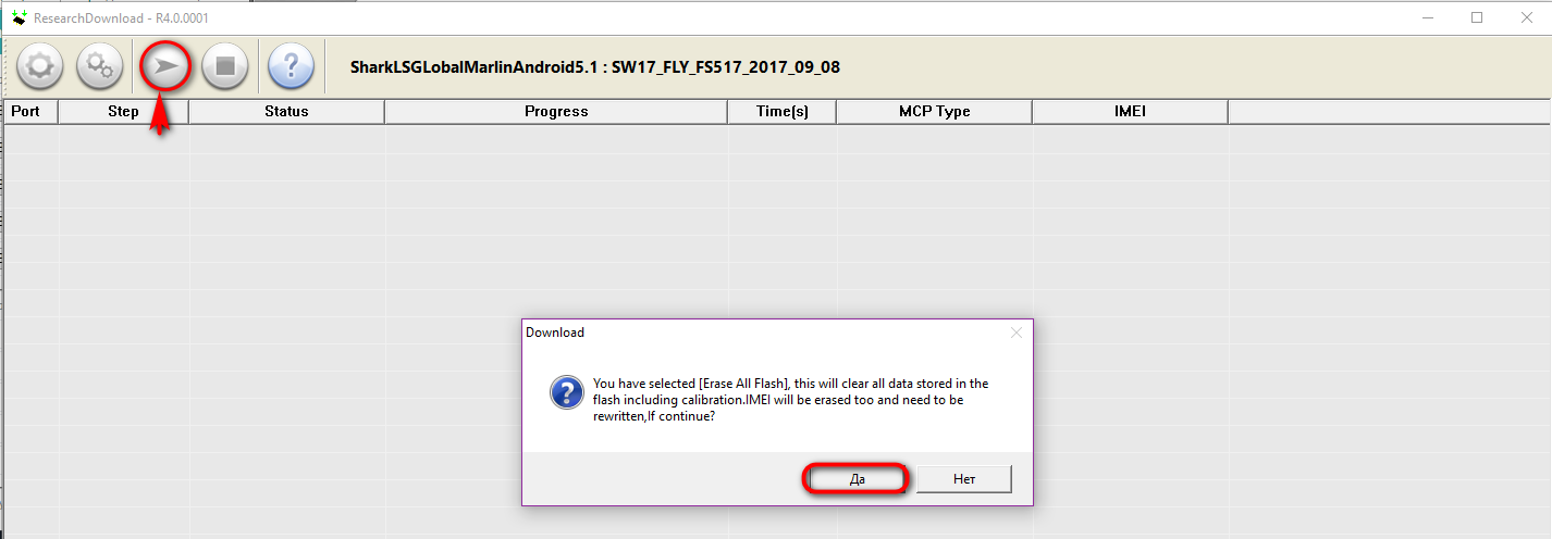

5. Извлечь (если это возможно) аккумулятор из смартфона и вставить обратно. Нажать в ResearchDownload кнопку "start downloading", в окне с предупреждением "Вы действительно хотите отформатировать устройство?...." нажать OK.
6. Затем сразу подключить выключенный телефон с зажатой кнопкой уменьшения громкости к компьютеру. Если с драйверами всё в порядке, то процесс форматирования начнётся автоматически, затем пойдёт прошивка и восстановление раздела NVRAM. Дождаться завершения.
7. В конце появится надпись "passed" в столбце "progress". Жмёте кнопку "Stop downloading". Отключаете устройство от ПК, передёргиваете батарейку и включаете. Больше привязки к аккаунту google нет!

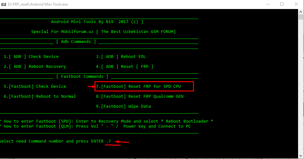

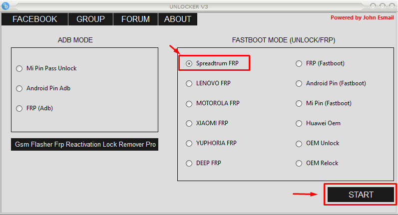

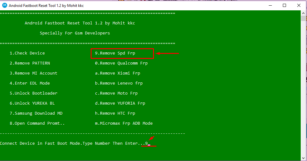

Очистка раздела FRP без перепрошивки
1. Перевести смартфон в режим fastboot (звук вниз + питание на выключенном устройстве). Если появится меню - выбрать fastboot \ reboot bootloader (может отличаться в зависимости от устройства)
2. Подключить к ПК.
3. Установить драйвера.
4. Скачать архив FRP_reset.zip (прикрепил к посту). Распаковать на компьютере. Запустить одну из утилит и выбрать очистку FPR spd введя цифру на клавиатуре, затем нажать enter. Всё.
