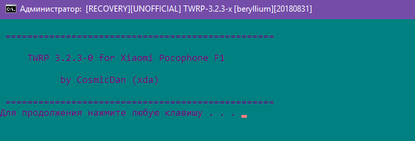

2. Скачать архив [UNOFFICIAL]TWRP-3.2.3-x [beryllium].zip (прикрепил к этому посту). Распаковать.
3. Запустить файл install_twrp.bat и несколько раз нажать "enter" на клавиатуре, после чего прошьётся TWRP recovery и сразу запустится.
