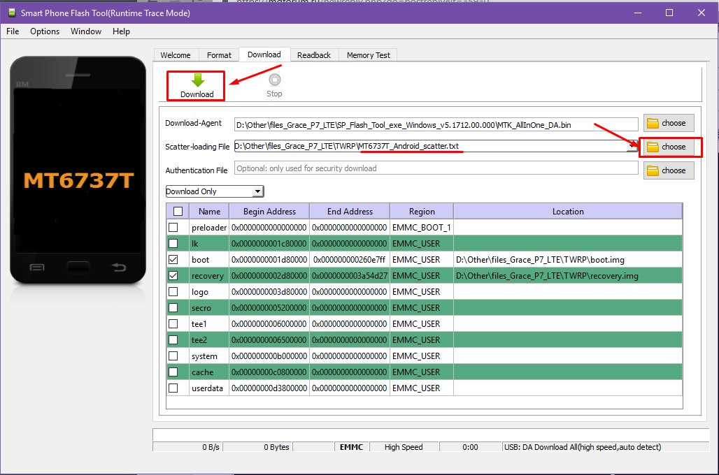

сделал инструкцию, может кому будет полезной:
Установка TWRP recovery и получение root прав на Prestigio Grace P7 LTE (PSP7570DUO)
1. Скачать архив со всем необходимым на компьютер. Ссылка: https://drive.google.com/open?id=1kL...m4unJiV_Ca-PyJ
Распаковать. 2. Архив Magisk.zip сразу поместить на телефон (на флешку). 3. Установить драйвера из папки Drivers (у меня прекрасно ставятся на win10 без "танцев с бубном"). 4. Запустить SP Flash Tool (flash_tool.exe). 5. Нажать на кнопку "choose" на против поля scatter-loading и выбрать файл MT6737T_Android_scatter.txt из папки TWRP. 6. Нажать "Download" и сразу подключить телефон к компьютеру в выключенном состоянии. Если с драйверами всё нормально - прошивка начнётся автоматически. В конце выскочит окошко с зелёной птичкой.
7. Отключить телефон от ПК и сразу загрузиться в TWRP recovery. Для этого нужно на выключенном телефоне зажать вместе кнопки: ЗВУК ВВЕРХ + Питание. Кнопку питания после включения телефона можно отпустить, кнопку громкости держать до тех пор, пока не появится меню. 8. В recovery разрешить twrp модифицировать раздел system передвинув ползунок вправо внизу экрана. 9. Затем выбрать пункт Install -> в проводнике выбрать архив Magisk.zip -> установить сделав свайп вправо внизу экрана. 10. После установки архива нажать на кнопку "reboot system". Смартфон перезагрузится в систему уже с рутом.
