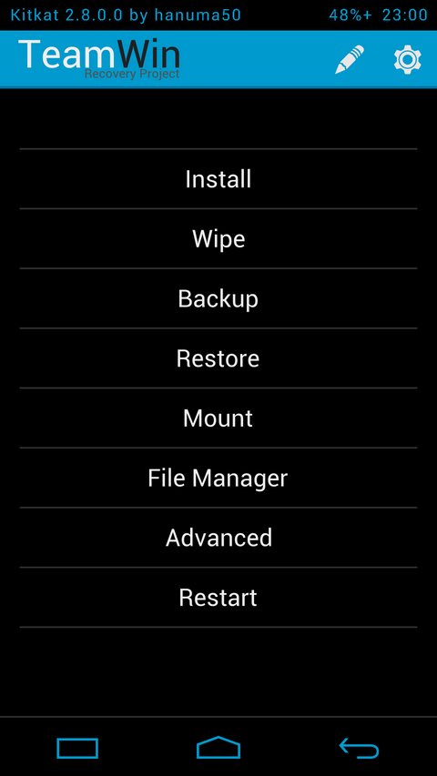

6. После установка можете загрузиться в recovery или прямо из Mobileuncle, выбрав соответствующий пункт, или же зажав на выключенном телефоне кнопку питание и звук+ (удерживать пока не попадёте в рекавери)
Скриншоты TWRP Recovery:
