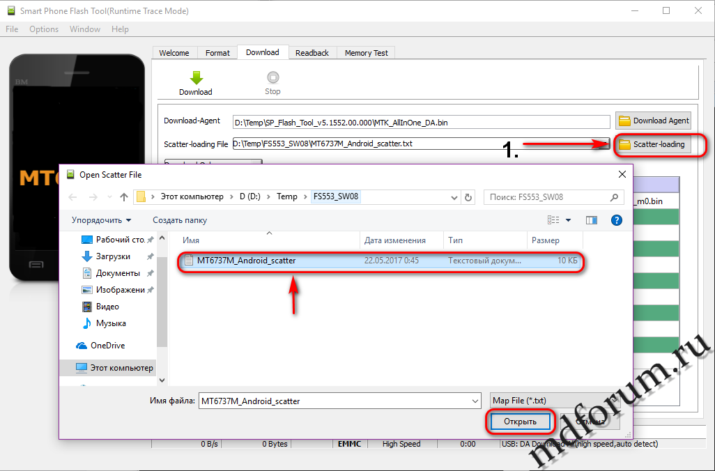

как прошить:
1. Установить драйвера из этой темы.
2. Запустить SP Flash Tool, выбрать scatter-файл из папки с распакованной прошивкой, сменить режим прошивки firmware-upgrade, нажать Download и сразу подключить выключенный телефон к ПК, процесс прошивки начнётся автоматом.
3. Дождаться завершения установки.

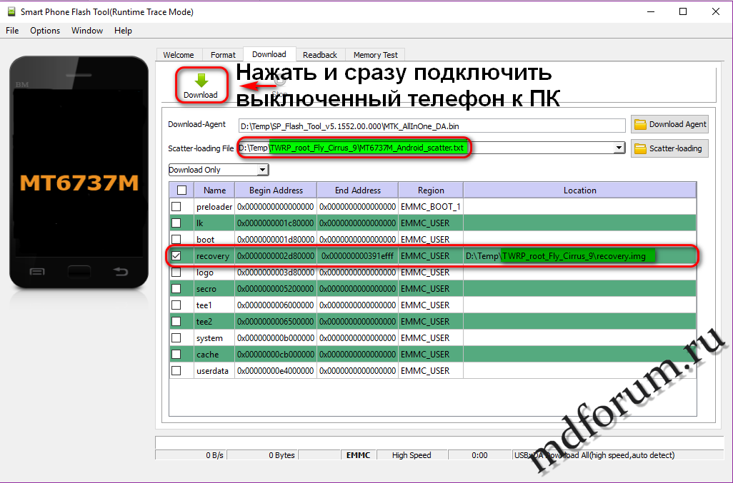

Установка TWRP recovery и получение root прав
1. Поместить архив UPDATE-SuperSU-v2.79-20161211114519.zip не распаковывая на карту памяти.
2. В флэштуле выбрать scatter-файл из папки TWRP_Fly_Cirrus_9
3. Нажать Download и подключить выключенный телефон к ПК.
4. После завершения прошивки recovery отключить телефон от компьютера. Загрузиться в него (на выключеном устройстве зажать ЗВУК ВВЕРХ + Питание). Выбрать пункт Установка -> выбрать архив SuperSU и установить его проведя пальцем внизу экрана (swipe to install).
5. В главном меню TWRP выбрать "Перезагрузка" -> "Система". Загрузится телефон в ОС Андроид уже с рутом.
