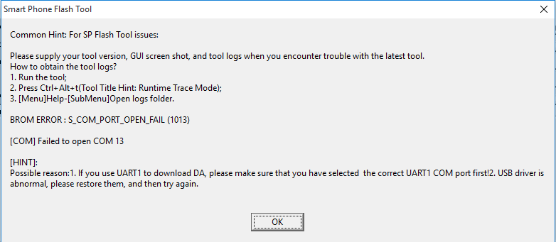

Может возникать если например у вас в BIOS отключены com-порты (хоть в данном случае com-порт здесь виртуальный, а физический USB, но при отключении вы просто не увидите оборудование на которое ставятся драйверы preloader).
либо проблема в USB кабеле (помогает смена кабеля для прошивки).
либо проблема в USB-порту компьютера (помогает перетыкание кабеля в другой порт).
Также может помочь смена версии прошивальщика.
