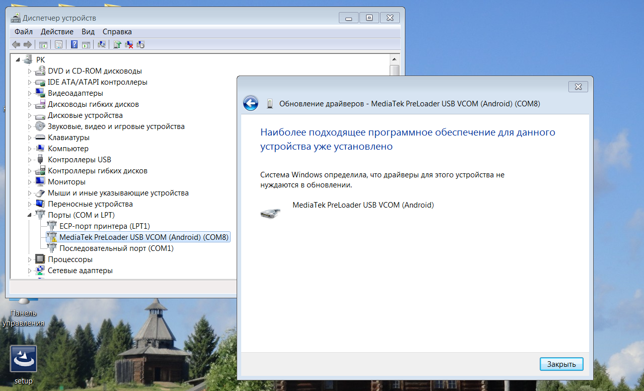

Сообщение от Лев Валиахметов
		а 5 версия когда форматирует, то выдает ошибку.
 а какой номер ошибки?
		1)То есть надо вставить флешку?
 нет, никаких флешек не нужно, всё прошивается флэштулом
		3)И надо сначала, после формата, PRELOADER записать, а потом остальные, по очереди, тогда?
 да, в начале только preloader, затем все остальные разделы
		Просто PRELOADER записывается нормально.
 тогда, скорее всего пришёл "капец" флэш-памяти, придётся менять плату
