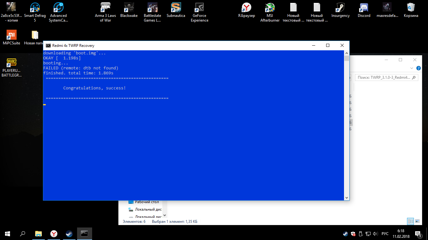

Ошибка. Загрузчик разблочен это даже на экране написано при вкл. Начинаю вшивать TWRP. Первые 3 ENTER проходят норм, а на 4 ошибка

Ребята HELP,загрузчик разблочен,все сделано но не как не могу получить рут,прогоняю через Flash-Redmi 4x TWRP.bat свой 4Х пишет следующее
downloading 'boot.img'...
OKAY [ 0.812s]
booting...
FAILED (remote: dtb not found)
finished. total time: 1.484s
Congratulations, success!
25.02.2018, 19:18
Fish
17.08.2013
33,581
13244
chack, версия Miui какая? напиши номер сборки прошивки
