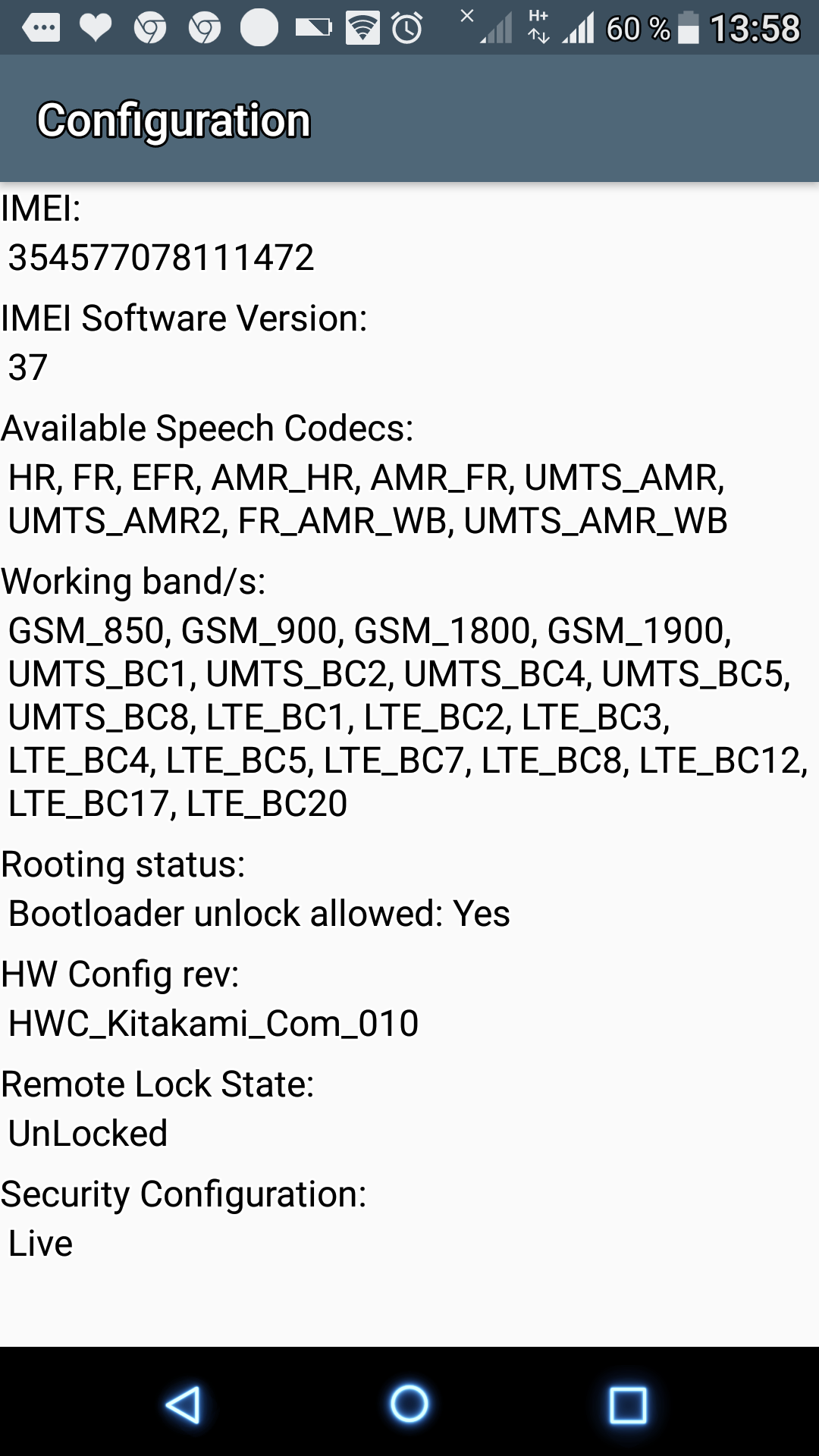

Инструкция по получению root прав на Sony Xperia Z5 / Z5 Dual с прошивкой 32.4.A.1.54 (Android 7.1.1)Сообщение от EMskullЗдравствуйте,помогите пожалуйста номер сборки 32.4.A.1.54 Модель Е6653
1. Открыть загрузчик через оф. сайт Sony: тема с инструкцией

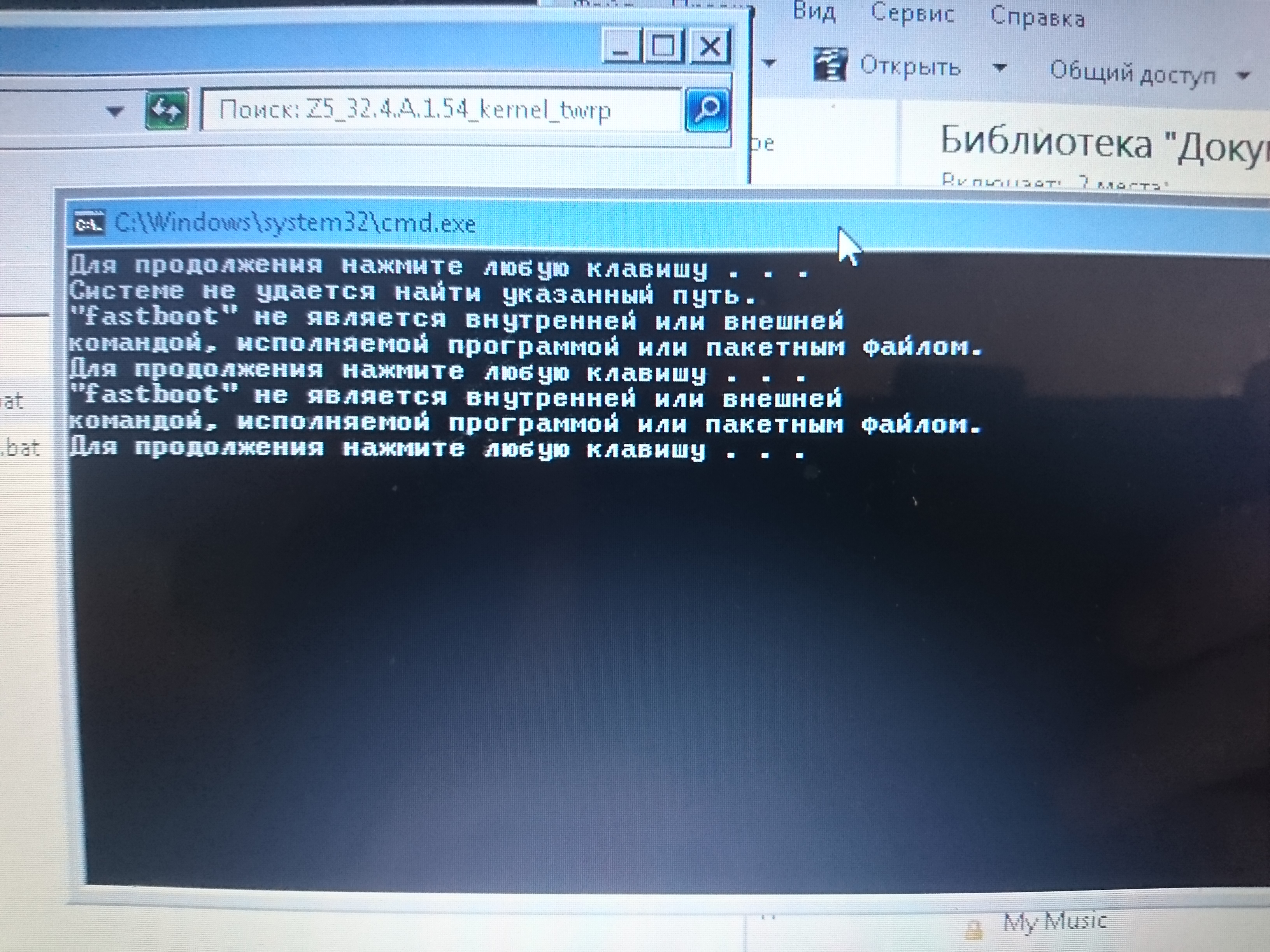

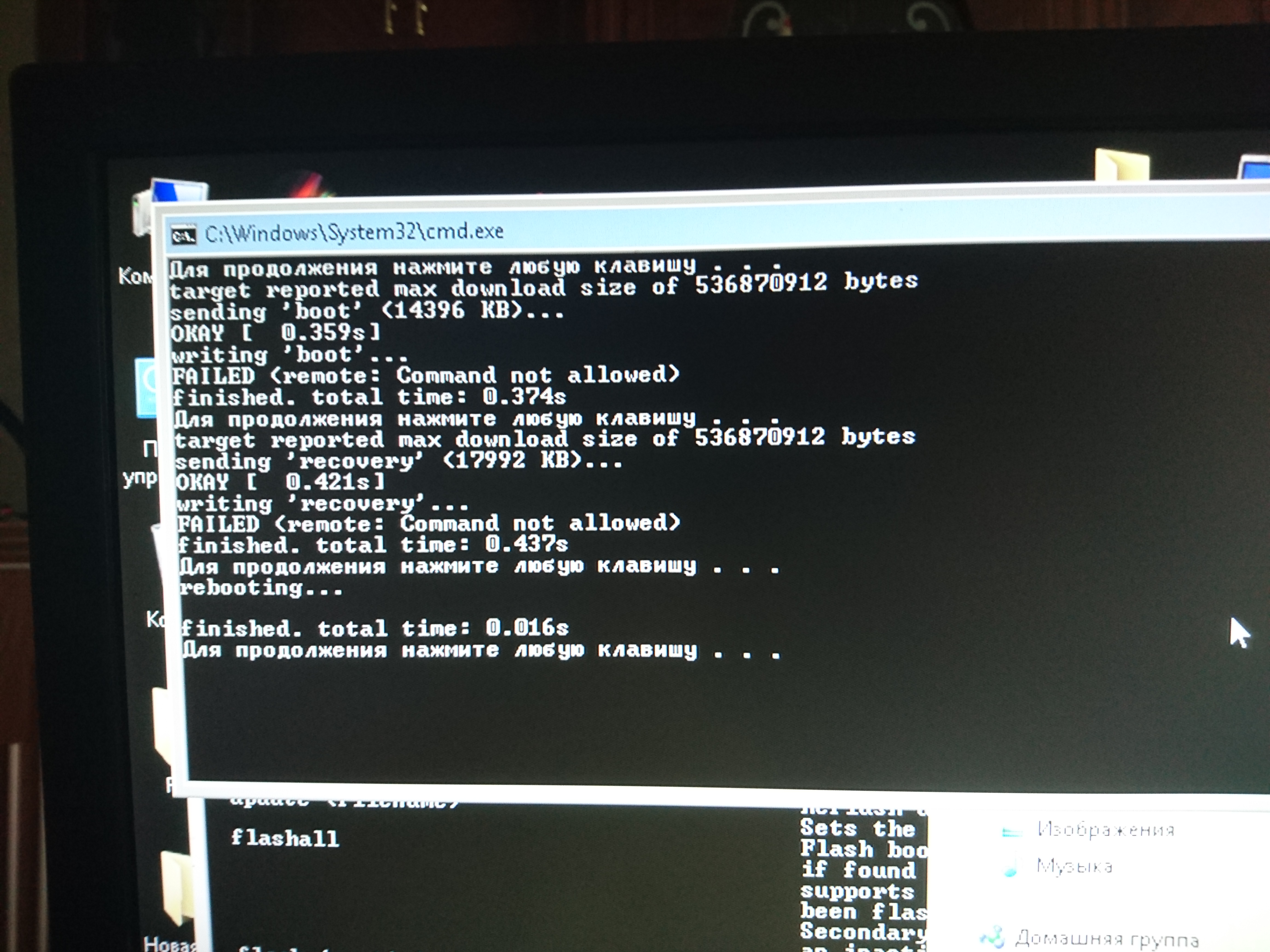

4. Подключить смартфон в режиме Fastboot к компьютеру.
5. Запустить файл TWRP_Kernel_SINGLESIM.bat (для моделей E6603, E6653) или TWRP_Kernel_DUALSIM.bat (для моделей E6633, E6683) и несколько раз нажать enter на клавиатуре (когда попросят), после чего прошьётся ядро и twrp рекавери, затем телефон перезагрузится.
