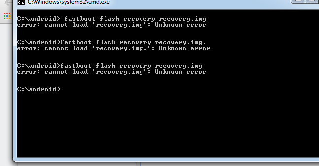

прошу прощение , такая вот проблема у меня

Сообщение от Павлина Куприк
попробуй перекачать архив с рекавери и скопировать файл повторно
если можно, сделай ещё скрин содержимого твоей папки Android

Сообщение от Fish
к сожалению поздно увидела ваш ответ, кстати, спасибо за него ) я решила проблему методом того, что фаил переименовала с recovery.img на просто recovery и вообщем так все запустилось уже вот пытаюсь разобраться дальше, в гугл плее суперюзер предлогает обновить какими-то дивными методами ))
