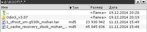

Инструкция по получению root прав на Samsung Galaxy Grand Prime SM-G530H
1. Скачиваем архив по этой ссылке (включает в себя всё необходимое). Распаковываем его в корень любого из дисков.
2. Устанавливаем драйвера, если у вас не установлены. Инструкция 3. Закрываете Kies, если открыт. Убиваете все связанные с ним процессы в диспетчере задач. 4. В настройках телефона включаете отладку по USB (Настройки -> Для разработчиков). 5. Запускаете программу Odin от имени администратора. 6. Переводите телефон в режим download, для этого на выключенном телефоне зажимаете одновременно три кнопки Домой + Питание + Звук вниз, затем в появившемся меню подтверждаете вход нажатием на кнопку звук вверх. 7. Подключаете его к компьютеру, поле ID:COM в программе должно загореться желтым или голубым цветом. 8. Ставите галочку на против пункта Bootloader, жмете на кнопку рядом и выбираете файл 2_cache_recovery_stock_mohan_sm-g530h.tar.md5, затем жмёте кнопку start внизу программы.
9. После прошивки этого файла закрываете Odin, затем снова открываете и прошиваете второй файл (1_cfroot_sm-g530h_mohan.tar.md5) таким же образом.
10. Рут получен!
