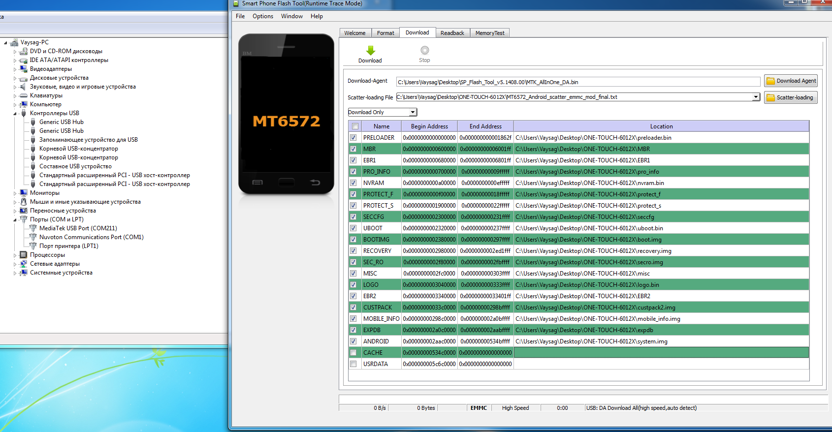

С ней пробовал выдает ошибку и все. Пробовал по инструкции самой этой программы переподключить, но безрезультатно. Можно его Sp flash tool-ом или другой прошить? В рекавери тоже не заходит. Есть только сигнал пдключения
-При выборе Download на блоках preloader или dsp_bl не установлена галка. Надо использовать подходящую версию SPFT , например v2.xxx для телефонов MT6573, или выключить режим DA Download All.
-При выборе Download на блоках preloader или dsp_bl установлена галка. Надо снять галку с этих блоков! Если эти блоки необходимо прошить, надо подсоединить телефон в режиме BOOTROM.
-При выборе ReadBack, Format или MemoryTest. Надо подсоединить телефон в режиме BOOTROM.
Также можно попробовать прошить устройство с отключенной батареей.

То же самое

глянь как в диспетчере устройств определяется?Утилита алкателевская какую ошибку пишет?
Выложи скриншот подготовленного флештуля.По-моему пути не все указаны
Ниже вы увидите что глаки стоят не все, что делаем? нажимаем на слово рядом с галочкой и открывается выбор файла, ищите файл с таким же названием и жмакаете на него.
В итоге должны быть две пустые строчки (без галок и путей к файлу CHACHE и USERDATA). Нажимаете на верхней панели Download.

[QUOTE=чипега;132837]глянь как в диспетчере устройств определяется?Утилита алкателевская какую ошибку пишет?
В итоге должны быть две пустые строчки (без галок и путей к файлу CHACHE и USERDATA). Нажимаете на верхней панели Download.[Новый точечный рисунок (2).bmp/QUOTE]
