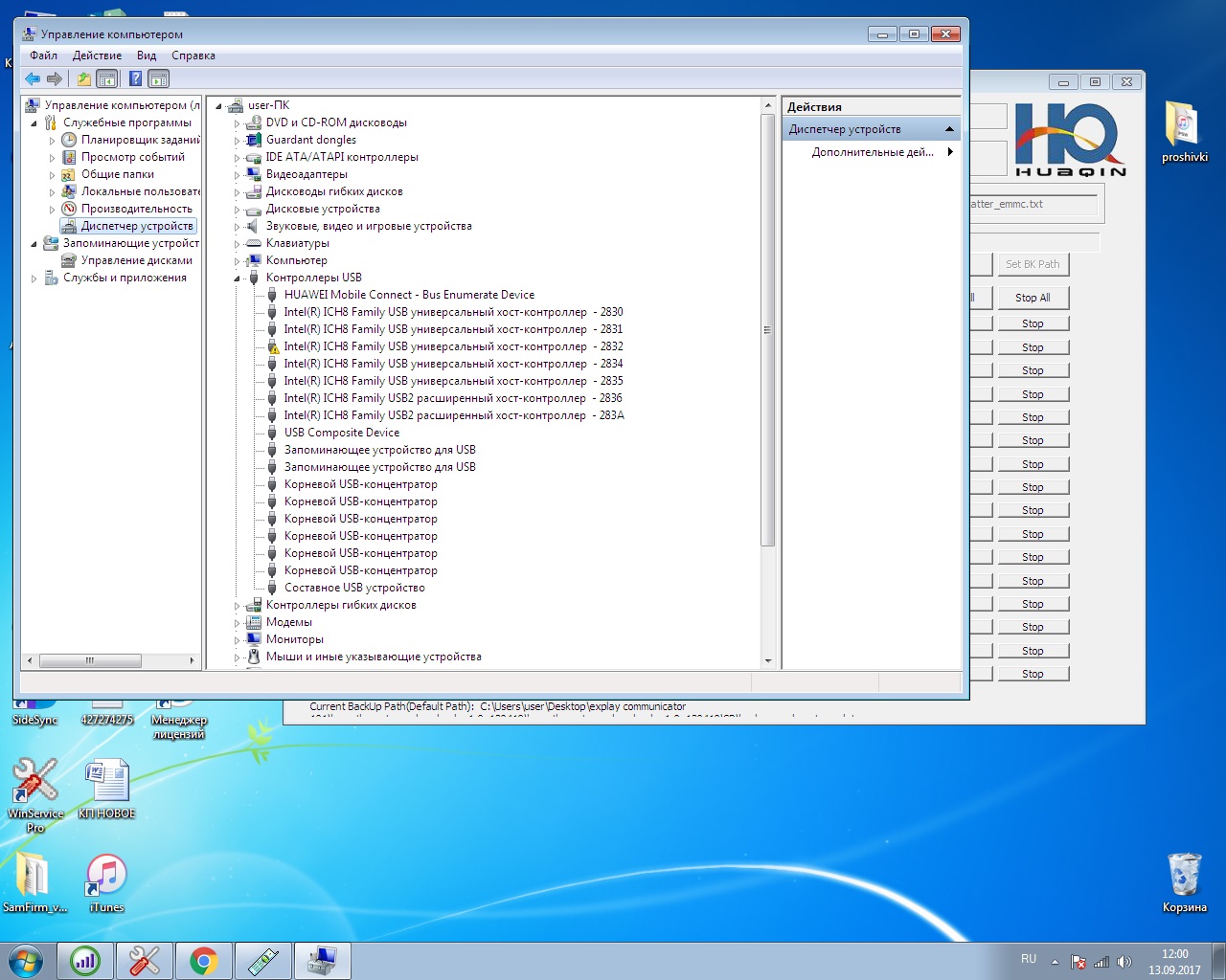

Установка драйверов:
1. Если у вас Windows 8 или 8.1, то сначала отключите проверку цифровой подписи драйвера
2. Скачайте а распакуйте архив USB VCOM Driver.zip, который находится внизу данного сообщения, во вложениях файлов
3. Запустите на вашем компьютере диспетчер устройств: Мой компьютер -> Свойства -> Диспетчер устройств
4. После этого выключите смартфон полностью и подключите его к компьютеру при этом смотрите внимательно на диспетчер задач
5. После подключения в диспетчере задач сразу должно появиться новое устройство MT65xx Preloader, сделайте клик правой кнопкой мышки по этому устройству и выберите обновление драйверов, а затем поиск драйверов на этом компьютере и через кнопку обзора укажите путь к папке с драйверами куда вы распаковали архив
6. Перезагрузите компьютер после установки драйверов, если что-то не выходит, то посмотрите видеоинструкцию

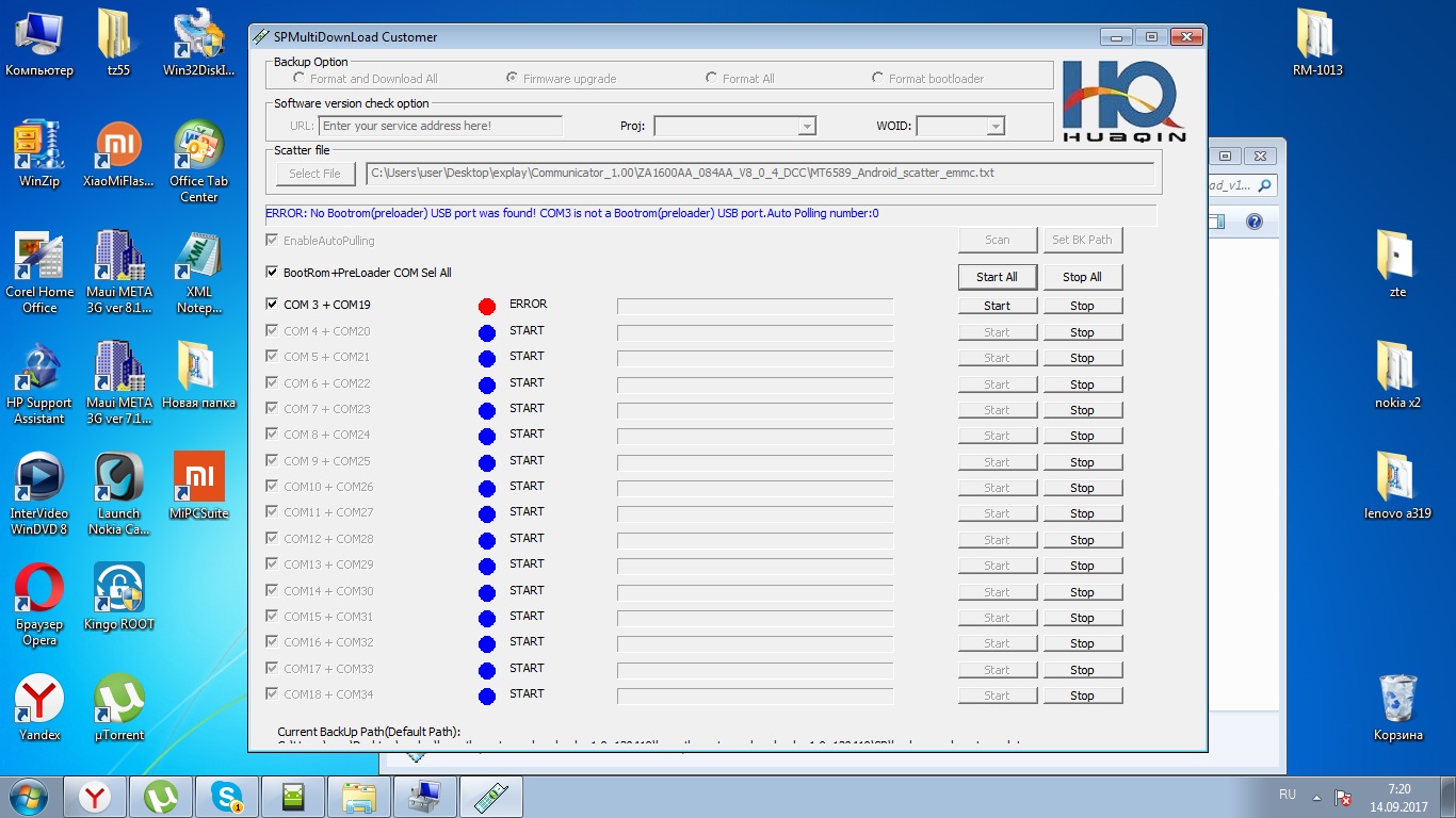

Установка прошивки:
1. Скачайте архив с прошивкой и распакуйте его куда вам удобно. Папка в которой содержатся файлы прошивки путь к данной папке не должны содержать кириллических символов, только латаница или цифры
2. Скачайте архив hq_mtk_customerdownload_v1.9_130419.rar который находится внизу данного сообщения и распакуйте его. Зайдите в распакованную папку и запустите MultiPortDownload.exe на правах администратора
3. В появившемся меню выберите Smart Phone и нажмите ОК
4. Дальше откроется окно программы и появится сообщение "Download file load fail!", нажмите ОК. В окне программы нажмите на кнопку Select File и в появившемся окне обзора файлов перейдите в папку куда вы распаковали прошивку и выберите файл MT6589_Android_scatter_emmc.txt
5. После выбора файла, подождите несколько секунд, пока не появится сообщение "Download file load successfully!", нажмите ОК. Поставьте флажок напротив пункта "BootRom+PreLoader COM Sel All" и нажмите на кнопку Start All
6. Выключите смартфон полностью, зажмите на нём кнопку увеличения звука и не отпуская её подключите смартфон к компьютеру, прошивка должна будет начаться автоматически, дождитесь её завершения, в окне программы для прошивки отобразится следующее:
