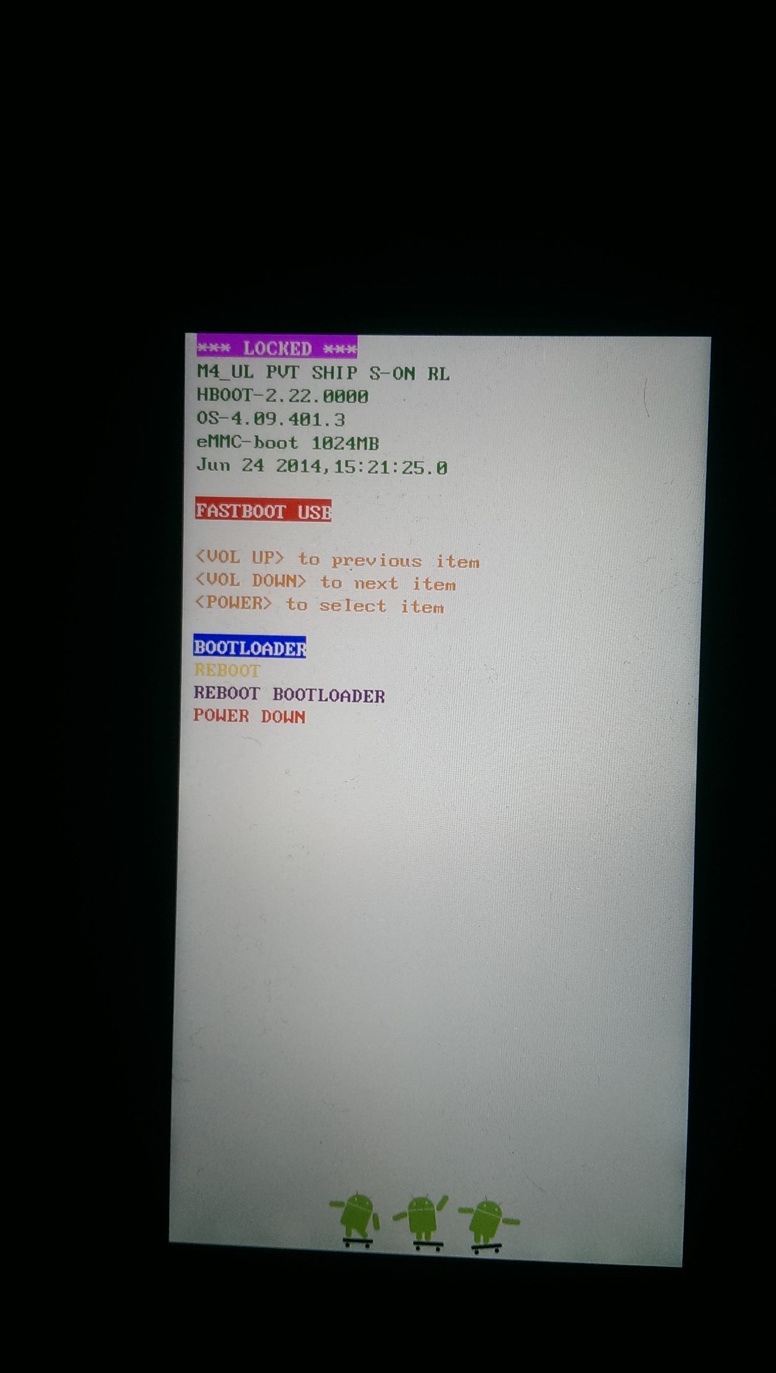

Тело не грузится далее системного меню.
Проблема на стадии разлочки - не выходит.

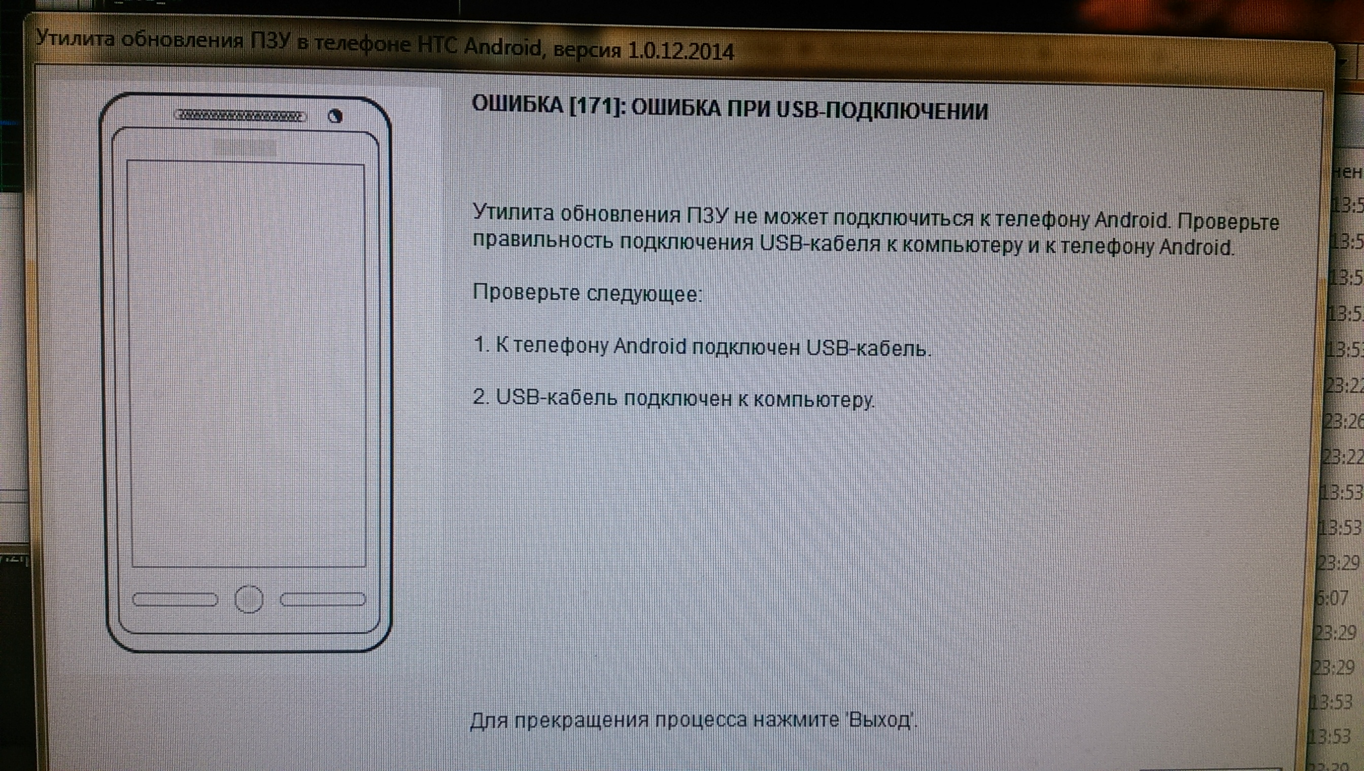

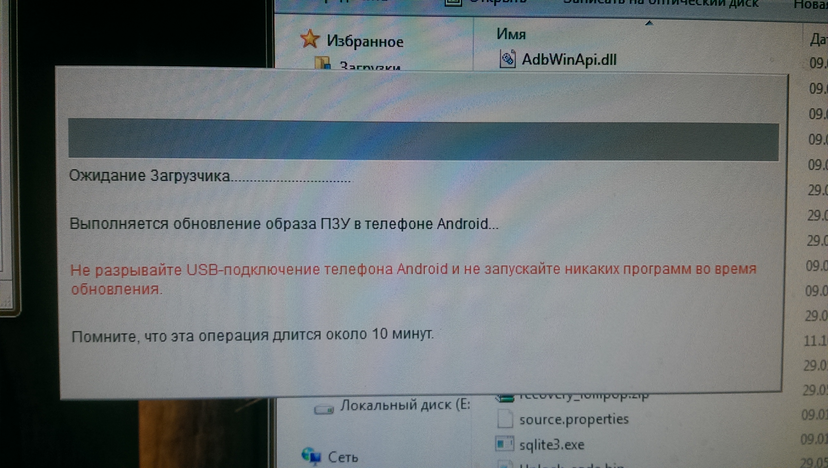

Далее пробовал прошить RUU_M4_UL_K44_SENSE60_MR_Cingular_US_4.13.502.3_Radio_1.29.40g.00.19_10.32.40.1115L_release_385202_signed_with_hboot как тут в теме советовали, получил отлуп
такой:
Потом пробовал прошить (уже от безисходности и непонимания) TWRP
< waiting for device >
target reported max download size of 800227328 bytes
sending 'recovery' (11454 KB)...
OKAY [ 1.514s]
writing 'recovery'...
(bootloader) signature checking...
FAILED (remote: signature verify fail)
finished. total time: 2.663s
Видимо залочено и не шьётся.
