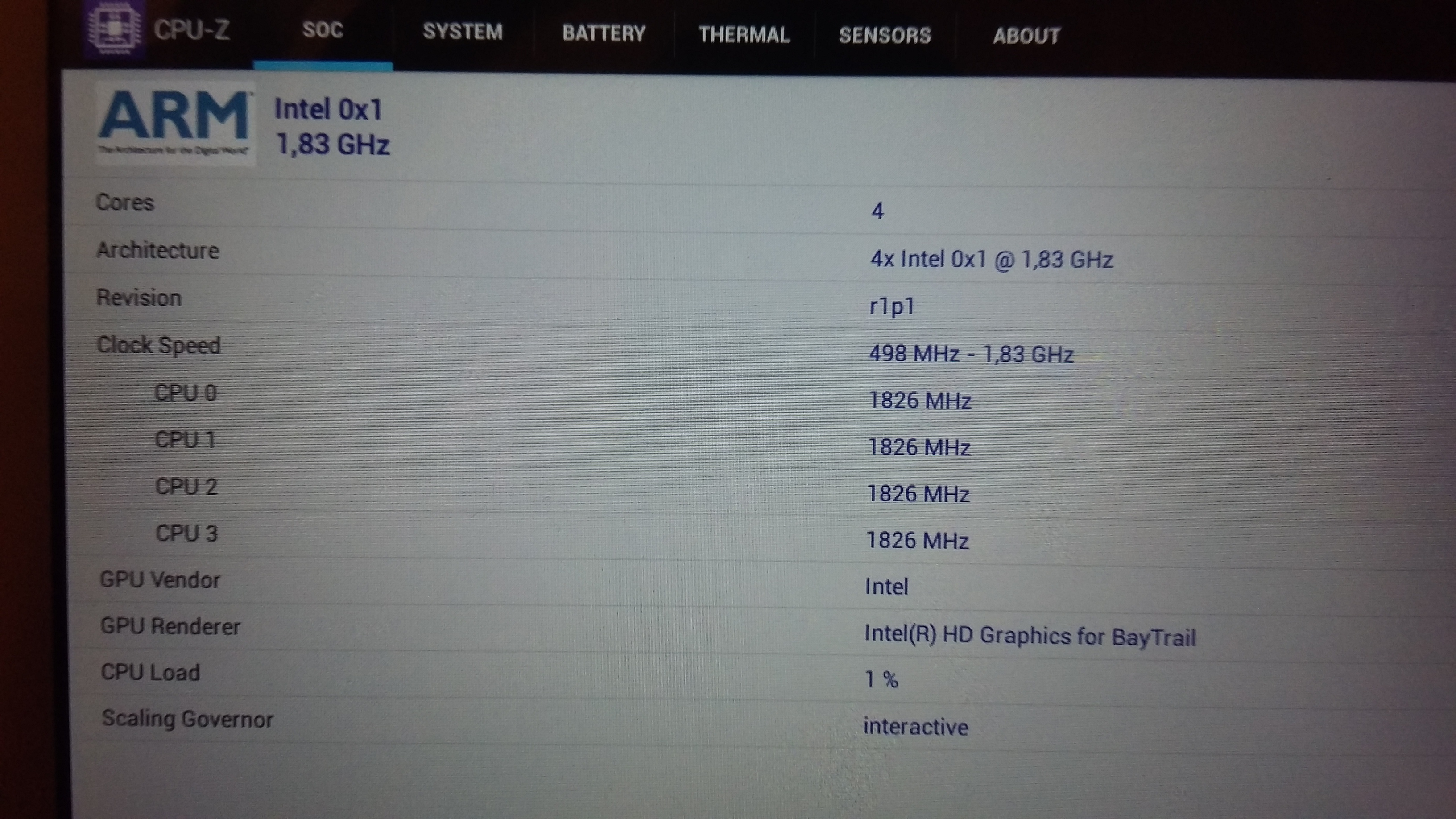

процессор на нём Intel Atom? попробуй запустить на нём временное CWM рекавери и, если запустится, установить оттуда архив с gapps

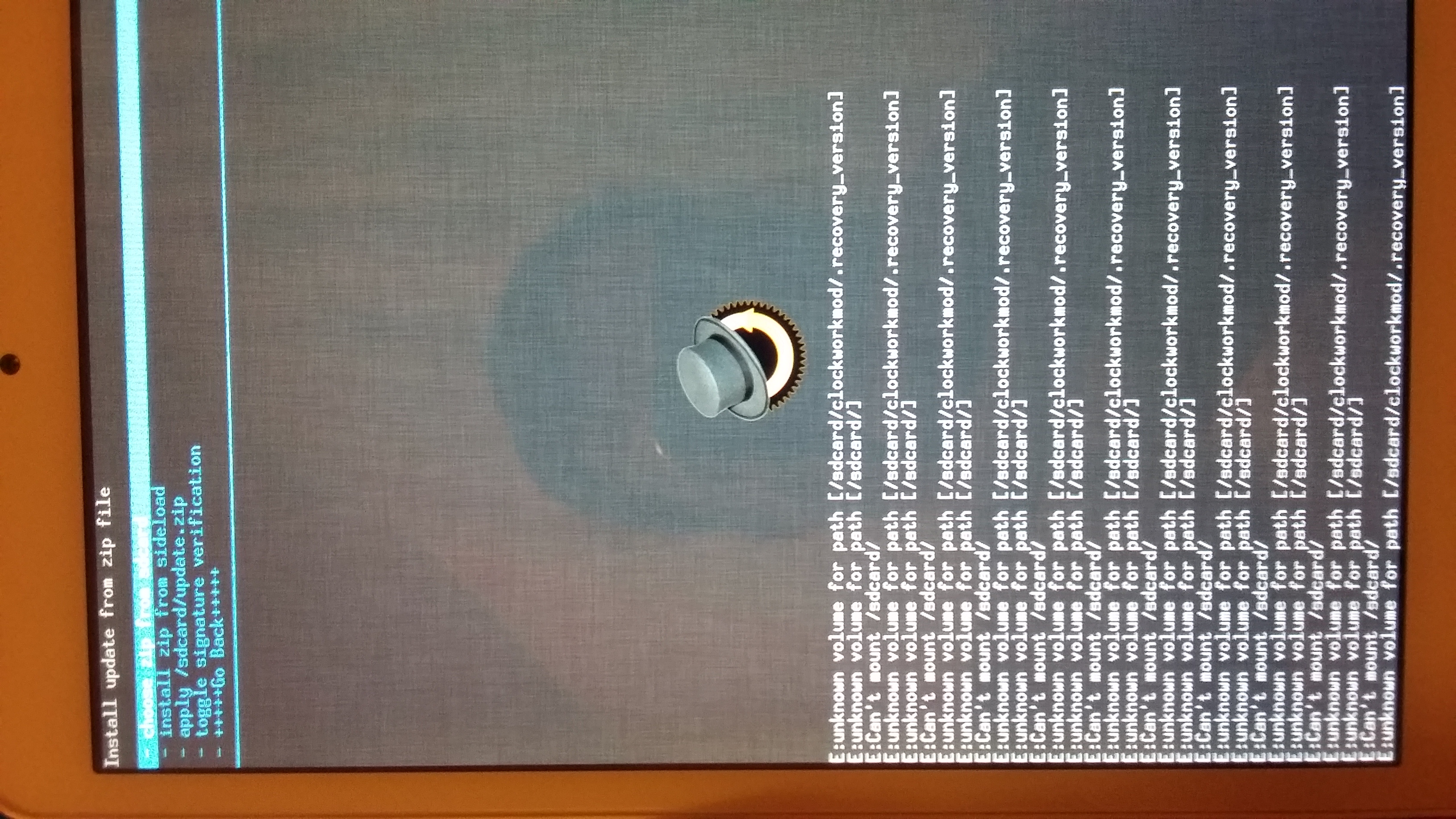

зброс делал настроек.по вашей инструкции временное CWM рекавери пробывал.Замучалса на винде 8 не как не стортовал Adb Driver Installer)
взял свой старый с видром7 пошло дело , launcher.bat запустилса и с етого Т2 пункта на планшете появляетса меню install zip
chooze zip from sdcard но после нажатия не выберает никакой zip в меню пишет E:unknown volume for path(\sdcard\clockworkmod\.recovery_version) E:unknow volume for path(\sdcard|) E:Cant mount \sdcard\ и все одно и тоже повторяетса при каждом заходе в рекавери.Я уже был обрадовался что вродебы получается и токой облом.Не знаю может зделать вайп только не охото получить вообще мертвый кирпичь.Что можна придумать?

вот фото

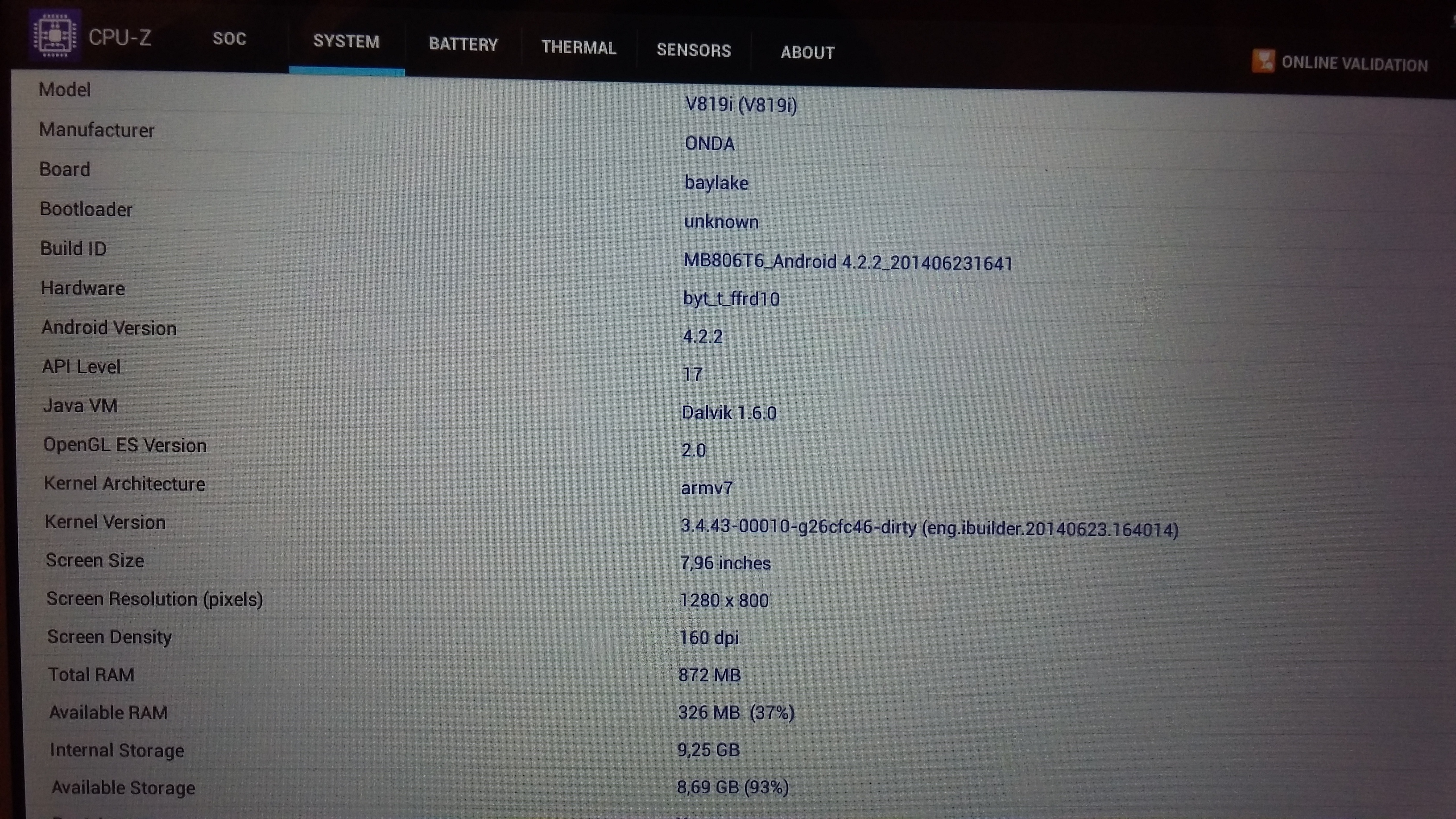

а ето что пишет про систему етого планшета

vit74, не подходит тебе рекавери, лучше в нём ничего не делай
так если есть сервисы гугл по дефолту, то лучше найти стоковую прошивку и ей прошиться
