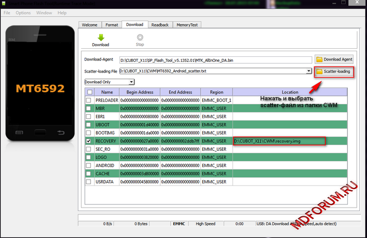

Установка CWM recovery
1. Запустить SP Flash Tool, нажать кнопку scatter-loading и выбрать файл MT6592_Android_scatter.txt из папки CWM
2. Нажать на кнопку Download и подключить выключенный телефон, дождаться пока прошьётся рекавери (5-10 секунд), в конце выскочит окошко с зелёной галочкой.
