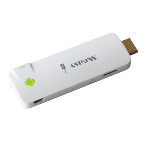

Как перепрошить приставку к телевизору Measy U1A
При подключение идет загрузка и тупо на этом зависает... Раньше работала стабильно. Как перепрошить мне её через компьютер?
ВАЖНО! Для подключения в режиме прошивки (загрузчика) необходимо на выключенном устройстве нажать маленькую кнопочку, которая находится возле диода (На корпусе сверху 2 дырочки, в одной лампочка, а во второй кнопочка) и не отпуская её подключить к компьютеру, затем установить драйвер из папки с Lifisuite и только потом прошиваться
