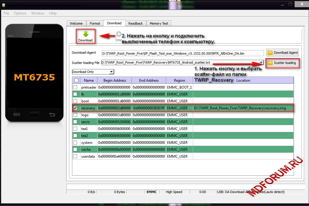

4. Запустить SP Flash Tool (flash_tool.exe). В окне программы нажать на кнопку scatter-loading и указать путь к файлу MT6735_Android_scatter.txt, который находится в папке TWRP_Recovery.
5. Нажать кнопку Download и подключить выключенный телефон к компьютеру, после чего, сразу, должна начаться прошивка recovery. Дождаться завершения (в конце выскочит окошко с зелёной галочкой).
