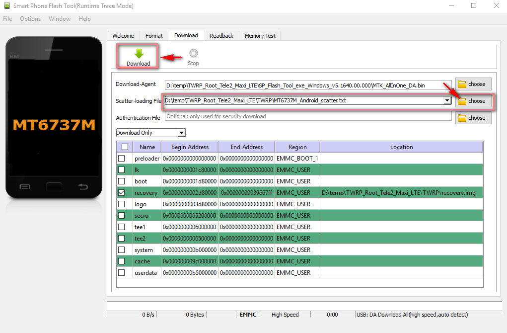

4. Запустить Sp Flash Tool (flash_tool.exe), нажать на кнопку choose на против поля scatter-loading и выбрать файл MT6737M_Android_scatter.txt из папки TWRP.
5. Нажать на кнопку Download и сразу подключить выключенный телефон к компьютеру, процесс прошивки рекавери должен будет начаться автоматически, это при условии, что у вас корректно были установлены usbvcom драйвера.
