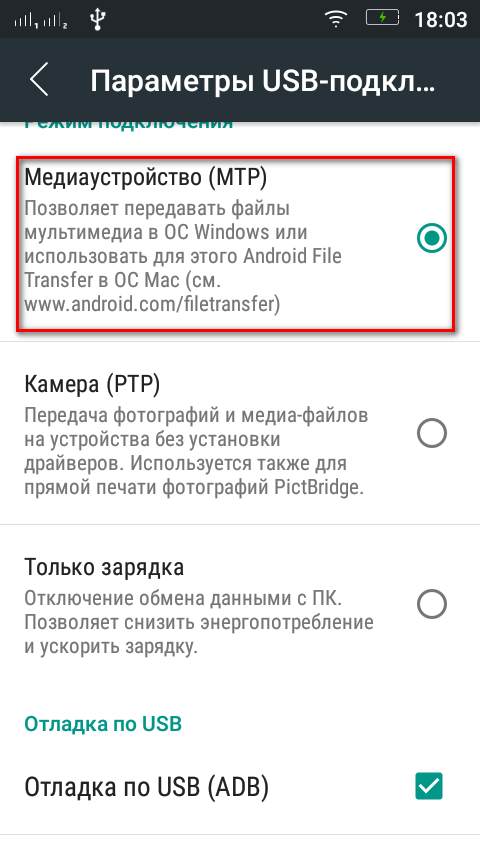

4. Установить драйвера из папки TWRP_root_A1010A20 (Android_adb-USB_UnifL_Driver_v1.02.exe). Телефон должен в этот момент быть подключен в режиме MTP.

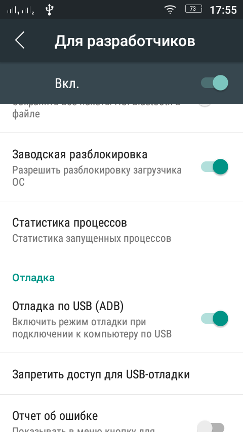

5. Зайти в Настройки -> О устройстве и тапнуть пальцем 8 раз по номеру сборки прошивки (версии ПО), после чего у вас должен будет появится пункт "Опции для разработчиков" в меню настроек.

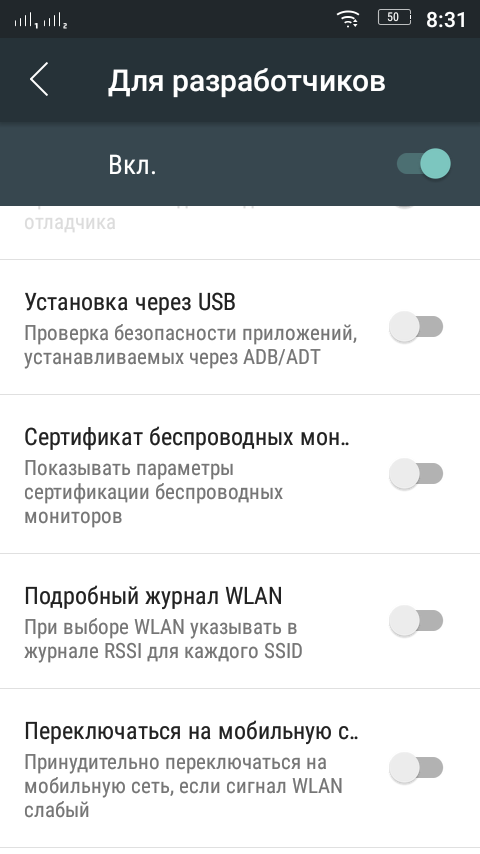

6. Зайти в Настройки -> Для разработчиков -> активировать там пункты "Отладка USB" и "Заводская разблокировка", также отключить опцию "проверка безопасности приложений"
