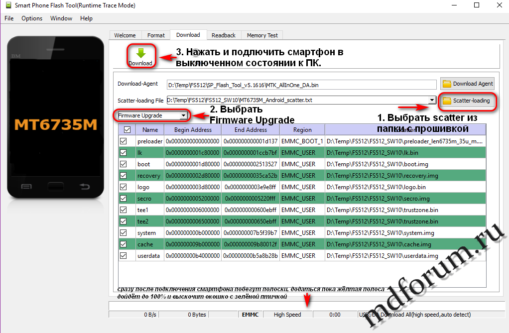

3. Запустить SP Flash Tool (прикрепил к этому посту). Нажать "scatter-loading" и выбрать файл MT6735M_Android_scatter.txt из папки, в которую вы распаковали прошивку.
4. Выбрать режим прошивки "Firmware Upgrade", после чего нажать кнопку Download и подключить выключенный телефон к компьютеру с помощью USB кабеля. Подключать следует в порт USB выведенный непосредственно на материнской плате, если конечно у вам не ноутбук, хабы\удлинители не используйте при прошивке!
5. После подключения программа увидит телефон и сразу начнётся процесс прошивки. Дождаться пока зальётся прошивка. В самом конце выскочит окошко с зелёной галочкой.
