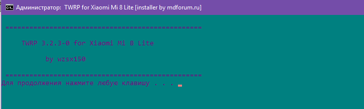

2. Скачать архив из вложения к посту, распаковать на компьютере.
3. Перевести смартфон в режим fastboot и подключить к компьютеру.
4. Запустить файл Install_TWRP.bat и несколько раз нажать любую клавишу на клавиатуре (когда попросят), после чего прошьётся twrp recovery и сразу запустится.
